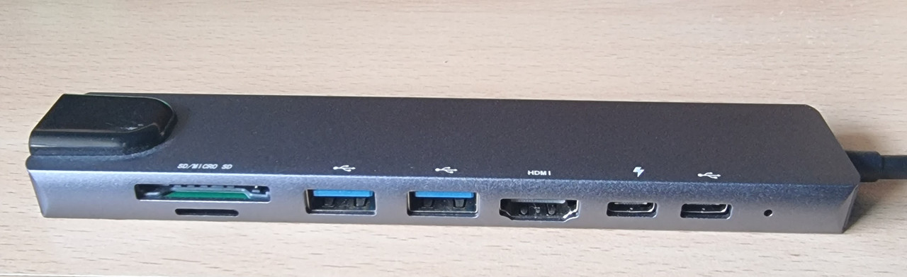

Leko ::
Technics111 je izjavil:
+ usb (na katerega priklopis miško) in potem lahko preko tega odklene telefon.
Kako-kam pa priklopit miško, da boš z miško upravljal zaslon telefona?
Leko ::
Ja toda kakšen hub. Imam doma hub in se ravno igram na to foru, da če bi slučajno kdaj prišlo do takega slučaja.
Če direktno priklopim hdmi iz monitorja na ucb-c na telefonu se prikaže zaslon samo seveda, če ta zaslon ne deluje-je razbit potem ne moreš upravljat brez miške. Ko pa priklopim preko huba gor še miško pa potem ne prikaže zaslona. Torej kako vedet kakšen hub kupit, da bo le ta deloval za obe napravi? Lahko nabavim 100 hubov mogoče mi pa rata, da bo eden deloval?
Imam tak hub:

Saj si priklopil HUB na TV z HDMI-HDMI in ne USB_C-HDMI kajne?
Imam tak hub:
Da Boltu še malo pokvarimo dober posel bom zapisal tako. Jaz sem z zlomljenega Note10+ dobil podatke z Blitzwolfovim USB-C hubom. Priklopil miško (logitech sprejemnik) in HDMI pa je zadeva delala. Poskusi HUB priklopiti še na napajanje za vsak slučaj. Sedaj imam Xcover6, ki sicer podpira DEX preko HDMI vendar še nisem preizkusil delovanja preko HUBa, imam pa že gor povezano miško preko bluetooth za vsak slučaj.

Leko ::
Zakaj bi hub priklapljal na monitor?
Kot sem že napisal.
Hub je priključen v telefon, potem pa na hub priključen monitor preko kabla hdmi-usb-c in v hub še miška. Miška deluje, ne deluje oziroma ne prikaže pa slike na monitorju?
Daniel ::
Ker se tako ne dela. Hub priklopi na monitor z HDMI - HDMI kablom, ker hub nima HDMI izhoda na USB-C portu. Potem pa samo priklopi HUB na telefon preko njegovega kabla.
- spremenil: Daniel ()
Leko ::
Kot sem že napisal.
edit:
Sedaj sem te šele razumel kaj bi rad. Sedaj sem priklopil monitor in hub hdmi-hdmi in deluje tudi miška, ki je priklopljena preko huba (v hubu imam usb-a bluetooth adapter) deluje na telefonu. Vse ok, samo en začeten problem

Leko ::
A odtis ti registrira ekran, a nimaš to na zadnji strani telefona? Video sem napopal, ker je meni pomagal, ekran je bil nedelujoč.
Ja odtis je na ekranu. Sedaj ko to samo testiram vidim miško na ekranu in ga lahko prižgem. Toda ko bo ekran razbit tega ne bo možno. Na zaslonu monitorja bi se moral prikazat dejanski ekran telefona pa dokler ni odklenjen se ne?

Tudi če priklopim tipkovnico, ne morem z nobeno tipko vklopit zaslona, da bi ga preslikalo na monitor.
Sedaj ko vidim zaslon lahko z miško potegnem po zaslonu in se pokažejo pike kjer potem vneseš kodo, geslo pin, tako na pamet če imaš razbit zaslon pa je to nemogoče. Lahko kr neki pritiskam in če bi se mi ne vem kdaj mogoče posrečilo, da bi bil na zaslonu za vnos gesla in potem vnesel še geslo, toda to je nemogoče, skoraj tako kot če bi zadel na lotu.
A si priklopil oboje skupaj, tipkovnico in miško?
Kateri telefon sploh imaš? Lahko zvečer poskusim na Samsungu, trenutno nisem doma in pišem po spominu. Kakšen način zaklepanja imaš zraven prstnega odtisa?
Kolikor se spomnim sem lahko na Note 10 z miško narisal vzorec kot tudi s tipkovnico napisal pin za odklep, saj se na monitorju ravno tako pojavi miška. Predvidevam, da ima hub več kot 1 USB-A port.

Sicer pa, glede na to, da niti USB-C huba nisi mogel prav priklopiti obstaja velika možnost, da si samo izjemno nesposoben pravilno potegniti z miško. Šlo je na zgornjem videu, gre tudi na teh videih, tebi pa pač ne. Le kje je potem problem drugje kot v tebi?

Očitno še eden nesposobnežev, ki ne zna drugega kot limat nekih youtube posnetkov, telefona pa od blizu še videl ni. Ni problem meni limat nekomu nekih posnetkov dejansko v praksi pa so vsi neuporabni. Jaz sem to probaval dejansko v praksi in lahko rečem da se nisem mogel z nobeno stvarjo pomagat.
Daj ne nabijaj neki, ko nimaš pojma. Ne ti men ne znam huba priklopit.
Kot rečeno, ja nabavit si 100 različnih hubov pa razdelilcev pa kablov, da mogoče mogoče ti pa z enim rata. Niti eden od posnetkov, ki jih limaš ni vreden nič.
Ni treba meni tega, meni je uspelo. Zase bom vedel, pa če bo kdo vreden pomoči tudi.
