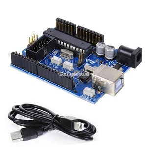

Na ebayu sem kupil arduinota uno R3.0 z ATmega328 mikrokontrolerjem, vendar so mi poslali unota z ATMEGA8A-PU čipom. In ker sem pisal da ni vredu mi bodo poslali novega. Sedaj ko sem hotel na tega ATMEGA8A-PU naložit primer programa preko arduinotovega programatorja sem dobil napako "avrdude: stk500_getsync(): not in sync: resp=0x00" in ne znam rešit težave. Že za driverje sem imel veliko problemov da sem našel "ch 340 usb serial driver". Naj povem še da sem COM izbral pravi pa tudi da sem izbral čip atmega8.
Zna kdo pomagat?

Na moji plošči ON lučka ves čas ko je priklopljrna na napajanje sveti, 13 led pa ves čas blinka. Tudi ko pritisnem integriran gumbek za resetiranje se pravilno odzove (za kratek čas hitreje blinka). Jaz imam tega:
Kolikor sem našel na drugih forumih naj bi bila to napaka komunikacije. Prosim, kar na plan z namigi kako bi se lahko rešilo zadevo.

Widnows 7 imam. Ti driverji mi nič ne pomagajo, ko jih v upravitelju naprav hočem poiskat, podam pot do njih in napiše da ni našel ustreznih driverjev za to napravo. tukaj je slika upravitelja ko je prikloplen arduino edini driverji ki jih windows uspe instalirati za to napravo so ti : CH341SER saj je na arduino plošči USB čip (CH340T). Vendar kljub uspešni namestitvi driverjev za ta čip dobim ob poskusu naložitve programa na ploščo: avrdude: stk500_getsync(): not in sync: resp=0x00
Yeb0` ::
mislim da ni problem v bootloaderju saj je plošča nova pa tudi na tipko reset se plošča lepo odziva.
