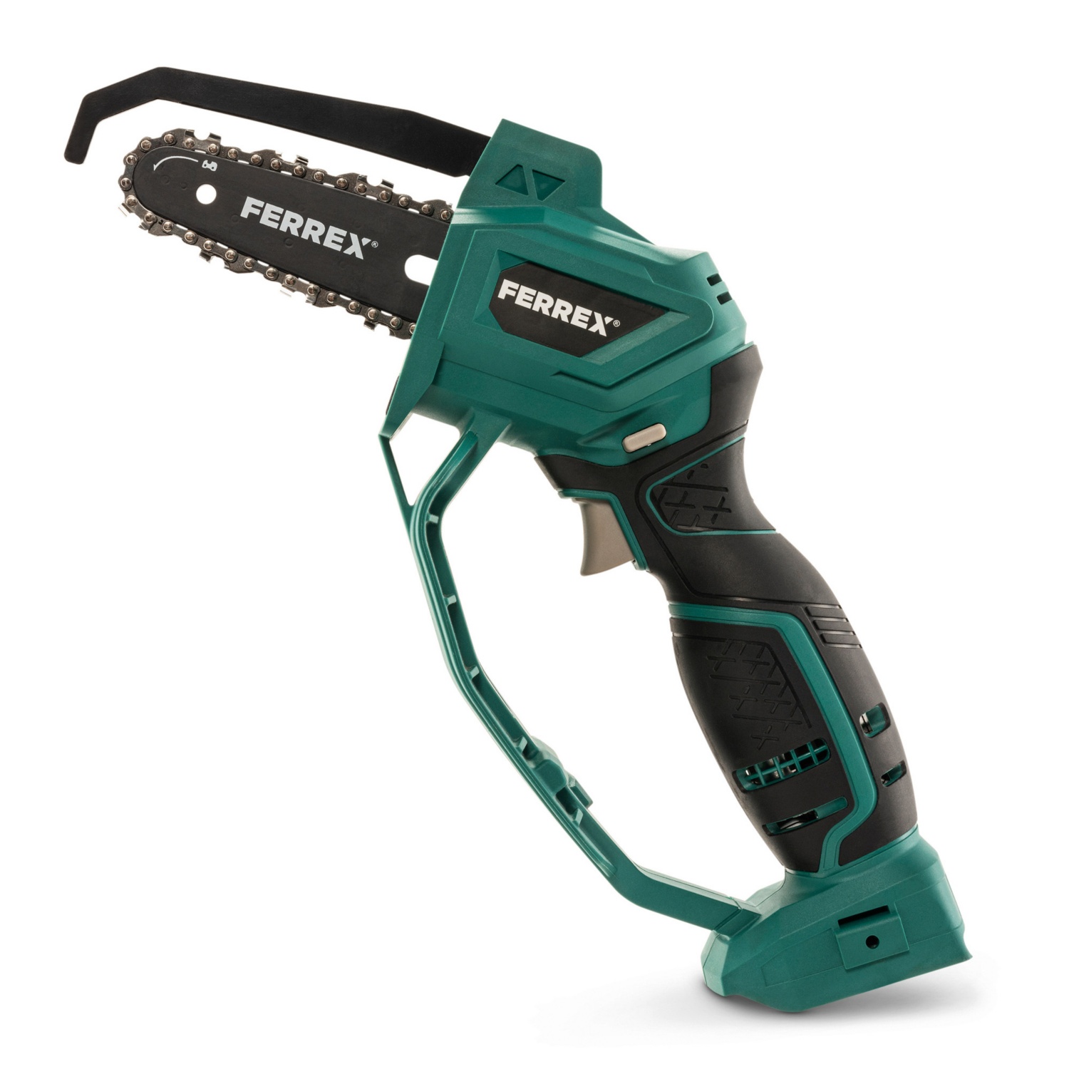

Vprašal se bom, kdaj bo akcija v Hoferju za nakup baterijske žage omenjene v sosedni temi.
Ali lahko s tako žago podrem hrast in sem ekološki (vprašanje je zgolj retorično)?
