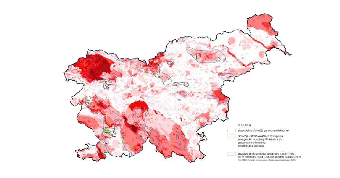

-Da nikjer v Sloveniji resno ne piha je en velik mit. Ja, takih področij je malo v primerjavi z kakšno Dansko, vendar vendar za naše potrebe da proizvedemo tiste 5 do 10 % letne porabe z vetrom jih je več kot zadosti.
Zdaj pa pokazi se enak zemljevid za hrvasko. Pa nam razlozi kako bomo konkurirali na skupnem trgu. Da ne omenimo, da je kar nekaj potencialnih obmocih na tvojem zemljevidu veliko vrednejsih kot parki ali pa turisticne destinacije. Enostavno ni ekonomske racunice.
Ne razumeš. Hrvaška ima seveda večjo površino območij, kjer je vetra toliko da se ga da ekonomsko upravičeno izkoriščati. Ampak kaj ima to veze? Vetrnica na naših najboljših področjih ne bo proizvedla bistveno manj kot na njihovih področjih.
Potem tja ne boš dal, simple as that. Rabimo inštalirat 19 vetrnic moči 12 MW vsega skup, placa za tolk vetrnic (ali tudi za 10x več vetrnic) je več kot dovolj. Tudi če izključiš območja parkov in turističnih destinacij.
