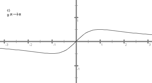

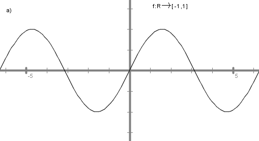

Imam težave pri razumevanju ali je funkcija surjektivna ali injektivna, v srednji šoli.
Bolj me zaima prepoznavanje grafov in pod katero vrsto spadajo, brez katerega koli zapisa funkcije.
Primer:
Ne razumem zakaj je 1. graf surjektiven, 2. pa ne
1. graf:
2. graf:
Kakor sem razumel Surjektivnost pomeni da mora osebovati vsa realna števila na y osi:
Zf = R
Ali to ne pomini da oba ne bi smela biti surjektivna?
Primer:
1. graf:
2. graf:
Zf = R

Poglej si predpis funkcije:
prva: f: R -> [-1,1], vse vrednosti so dosežene od vključno -1 do vključno 1.
druga: g: R -> R, dosežene so samo vrednosti od približno -1/2 do 1/2. Torej še zdaleč ne celotna množica R.
Torej moraš gledati intervala [-1,1] za prvo in R za drugo.
Vsa realna števila na y osi mora vsebovati samo, če je funkcija oblike f: a -> R

Math Freak ::
To je predpis funkcije: ta slika iz realnih števil v območje [-1,1].
Čeprav je ta prva slika čudno narisana. Ne vidim, kje ma enote na y osi ...

Okey torej druga slika dosega samo od -1/2 do 1/2. Ne razumem zakaj to ni "celotna" množica R. Od -1 do 1 pa je.
Zakaj je "celotna" množica R pomembna?
Ali niso realna števila preprosto vsa možna števila, ki obstajajo (razen imaginarna), vključno z 1/2 in -1/2

Ti moraš gledati predpis množice:
Če bi imel recimo pri drugem primeru:
f: R->[-1/2,1/2] potem bi bila ta funkcija surjektivna, zato ker nas zanima samo interval [-1/2, 1/2] na y osi?
- spremenilo: Math Freak ()
Math Freak ::
Za surjektivnost moraš ti gledati samo tisti interval na y osi, na katerem je funkcija predpisana.
f: R->[-1/2,1/2] je predpisana samo za y od -1/2 do 1/2, zato gledaš, če zavzame y vse vrednosti znotraj tega intervala vsaj enkrat.
f: R-> R je predpisana za y od -neskončno do +neskončno, zato gledaš, če zavzame y vse možne vrednosti znotraj realnih števil vsaj enkrat.
Drugače ti ne znam razložit =p.

AJAAAA ok mislim da kapiram.
Sploh nisem vedel da zapis f: R-> vpliva na definicijo ali je surjektivna ali injektivna.
Torej če bi na prvem grafu pisalo f: R -> R potem tudi ta ne bi bil surjektiven?
Samo tega stavka še ne razumem
od kje je "a" prišel, oziroma kaj pomeni?
- spremenil: Cizimizi ()
Math Freak ::
ja, zapis zelo vpliva na surjektivnost =).
a je pač poljuben interval.
po navadi je funkcija zapisana kot:
f : A → B
in če je Zf = B, potem je funkcija surjektivna.
če je: R(realna števila)
f: A → R
in če je Zf = R, potem je funkcija surjektivna.
f : A → B
f: A → R
