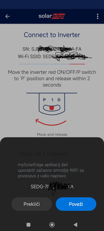

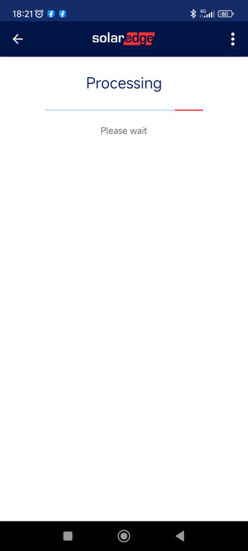

Jaz čakam še samo na uradni priklop, zanima me glede aplikacije, tisti ko mi je priklapljal SolarEdge je rekel, da se registiram na internetu in sem šel in javi napako.
Zdaj kolikor sem drugje videl je to registracijo naredila firma in ne uporabnik sam?
Monter je povezal s svojim telefon in imel drugačno aplikacijo in tudi povezal je z wifijim, tako da utripa modra lučka na razmesrniku.
Monter bi ti moral registirati razsmernik na SolarEdge in ti potem poslati podatke za prijavo (dobiš link iz SolarEdge). Jaz sem mesec dni samo gledal, kako SE nič ne proizvaja, ker še ni bila uradno priključena na omrežje :(
