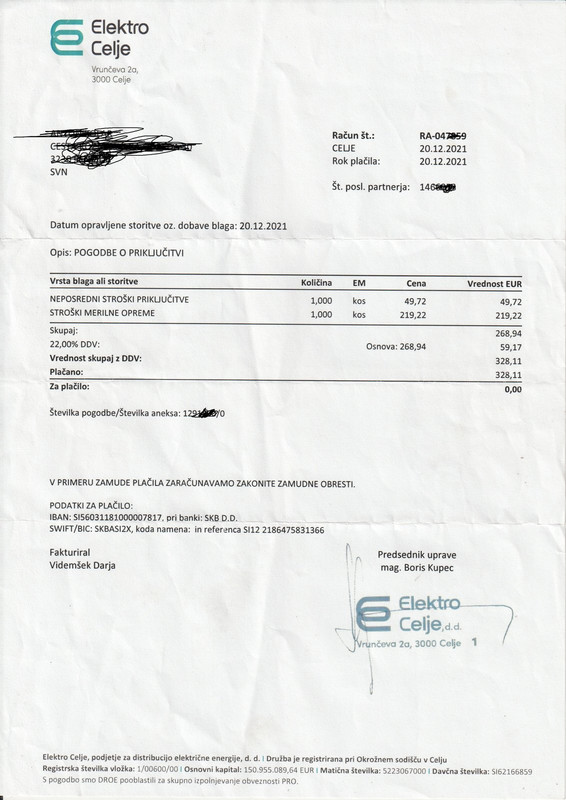

Jaz pa ravno 15 dokumentov, moram it čez vse.
Očitno bom moral menjat tudi števec, predno klicarim okoli, morda ve kdo po kaki ceni prodaja elektro lj števce? Cenika nisem našel. Sem pa drugje našel števec in je nekje 260€. Montaža je verjetno v vsakem primeru njihova?
Yep, okrog 280 evrov je menjava števca.

kakšen števec to? a tisti od elektra kateri je v omarici? meni ga je elektro menjal...cena 84€...pač če govorimo o istem števcu
wcpapir ::
kakšna menjava števca ? Ko me je prišel elektro priklopit je imel zraven v avtu števce, števec je menjal in všaltal zadevo. Stroška ni bilo- Elektro MB

Montirali so mi, prevzem mora še elektro lj naredit, ni še zagnana. Oddajno moč so nastavljali na solar edgu.
Danes mi je firma, ki je montirala poslala kup dokumentacije in zraven, da bom moral še menjat števec v elektro omari. Najbrž obstoječi ni dvosmeren? Ne poznam postopka, zato sprašujem.

No, elektro Gorenjska to računa 84€...
eriCartman ::
jst mam napovedan da bo koštalo 65eur (Gorenjska)
dussan ::
Pri meni je bilo "zastonj", števec je bil vračunan v storitev. Vse skupaj, torej menjava števca in števec, je bilo 145 €. Je pa to Elektro Ljubjana.

Matevz96 ::
dussan je izjavil:
Vsaj za elektro Ljubljana vem da so lani poleti/jeseni spreminjali postopek menjave števca. Pred tem so to zaračunali inštalaterju po novem pa lastniku priključka. Jaz sem bil ravno na meji tega prehoda, tako da mi je to zaračunal inštalater elektrarne, ko je ugotovil da so spremenili mi je črtal iz računu in sem plačal direktno elektru.
#hooldthedoor
dussan je izjavil:
V katero storitev?
Priklop SE je 28 evrov. Če je cena 145 evrov, potem je lahko tudi števec vštet, ja.
VIP58 ::
Junija plačal 145.11€.
Neposredni stroški priključevanja 49.72€ plus DDV
Strošek merilne opreme 69.22€ plus DDV
Mislim da je cena števca precej subvencionirana iz EU kohezijskega sklada. Vsaj tako piše na števcu.
