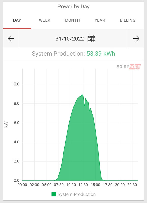

PrimoZ_ ::
PrimoZ_ je izjavil:
feryz je izjavil:
Sicer je septembra težko najti cel dan lep, avgusta pa z lahkoto, ampak za feeling je dovolj.
Enostavno dela trenutno najbolj. Edino dan je prekratek. To se lepo vidi.
feryz: 12kWp, jug, odklon 0 stopinj, naklon strehe 41 stopinj.
PrimoZ_: 13kWp, V (-80 odklon od J), naklon strehe 35°
Julija na isti dan sem jaz dosegel 79,9kWh, max moč 10,1kW
Septembra na isti dan sem jaz dosegel 60,1kWh, max moč 9,44kW
Ni to neka resna analiza, ker je vzorec samo dve SE, ampak je zanimiva in izrazita razlika med SE orientirano na J in na V.
Kak si imel graf na današnji dan za 1 november ?
Moja obrnjena na V je zmogla slabih 37kWh.
Danes je bilo oblačno.
Tole je od včeraj.
PrimoZ_ ::
Včeraj je bilo pa 34,5 kWh, torej 19kWh manj.
Konkretna razlika v slabši polovici leta torej.

feryz je izjavil:
Tole je od včeraj.
To je pičkin dim. Toliko mi spije en kalorifer. Jaz vozim Tesla Model S Plaid, pa ne da se hvalim, ampak pospeševanje v 1.9 sekunde do sto pač kuri baterijo.
Preprodajalec NFT umetnin
Do šestih popoldan bi lahko že nehal sanjati. Ni užitno da tako star bik cel dan prespi.
FireSnack ::
feryz je izjavil:
Ne vem kaj naj ti povem na to tvojo elektrarno. Če lahko s tem napajaš dva EV-ja in toplotno črpalko v tvoji 300 kvadratni vili, potem kapo dol.
