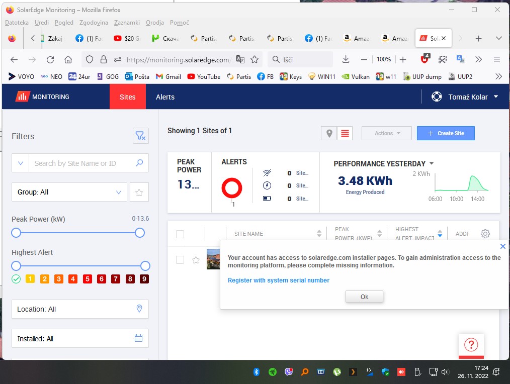

Opa, sedaj sem se prijavil na računalniku v monitoring in imam omogočen admin panel. Očitno so prošnje zalegle. No, vsaj nekaj dobrega :)
KTr1sk ::
Daniel je izjavil:
A si moral vpisat serijsko številko od SolarEdge razsmernika? MEni ne prime, pa vem da sem prav prepisal
Kaj pomeni ta napaka?
  • spremenil: KTr1sk ()
Daniel ::
Nimam jaz administratorskega računa. Imam uporabniškega z omogočenim admin panelom (tisti dve kolesci), kjer lahko prideš do APIja in nastaviš ali je elektrarna vidna javno. Drugega ne rabim, naj bo to ali je kak optimizator crnil ali pa dioda v katerem panelu njihova skrb.
Kar se pa napake tiče pa zgleda kot, da imaš nekje prekinjen kabel na enem stringu. Vsaj jaz bi si tako razlagal to napako.

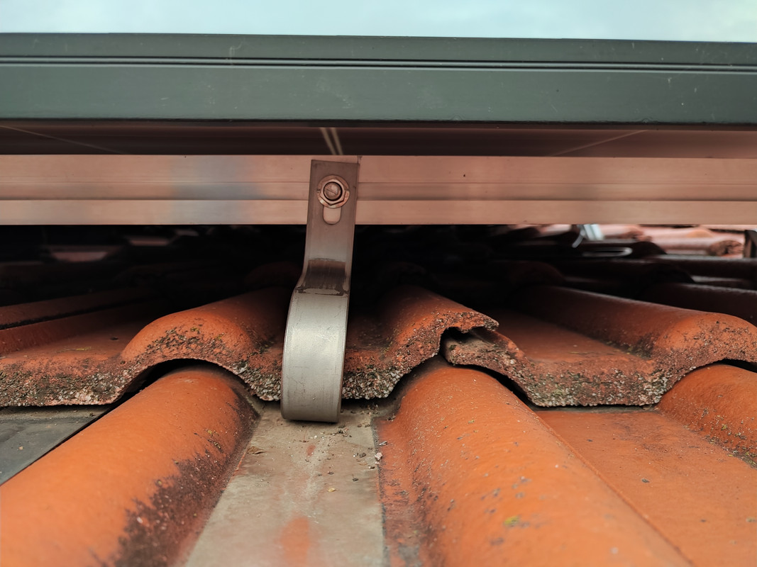

Le zakaj po 20..30 letih menjati streho? Ene strehe imajo 30 let garancije, druge celo 50. let. Pa garancija ne pomeni življenjske dobe. Slednja je lahko nekajkrat daljša od garancijske dobe. Streha ti pa lahko pušča, pa če imaš na njej panele ali pa ne. Sam bi rekel, da ti jo paneli celo ščitijo in bo prej puščala na severni, kot pa na južni strani.
Paneli imajo garancijo, da ti bodo po 25 letih dajali še vsaj 85% nazivne moči. To ne pomeni, da bodo takrat odpovedali in jih boš moral metati dol. Dali bodo pač nekaj manj od sebe. Če bo dovolj ne boš naredil nič, drugače boš pač dodal ali zamenjal kak panel.
Vsi vidijo nek grozen problem v recikliranju panelov. Če pogledamo njihovo sestavo vidimo steklo, aluminij, plastična folija, bakrene povezave, silicijeve celice, diode in nekaj epoksi smole. Kaj od tega je problematično reciklirati? Podobna je sestava mobilnih telefonov, televizorjev, radijskih sprejemnikov, pralnih strojev... (Se tudi tam sprašuje, npr. ko bo čez 15 let pralni stroj fuč, kako se bo recikliral- ah, ker ne vem ga ne bom kupil). Seveda pa obstaja tudi zakonodaja, po kateri mora proizvajalec in/ali uvoznik na trg EU poskrbeti za odpadke.

telexdell je izjavil:
Kolk streh pa poznas, ki stojijo ze nekajkrat dalj kot so imele garancijsko dobo? ;>
Pics or it didn't happen. Cesa takega enostavno ne mores trditi.
telexdell ::
BigWhale je izjavil:
Se ti zdi vprašanje smiselno? Če bi to želel videti pri 30-50 letni garanciji bi moral živeti 100-150...let Prva streha na hiši je bila pokrita z betonskimi strešniki lastne izdelave. Čeprav je bila brez garancije sem jo zamenjal po 30+ letih pa ne, ker bi jo moral ampak ker sem izvedel toplotno sanacijo strehe. Pa npr. garancija na hladilnik je bila eno leto, deluje pa mi že 15+let, avtomobil 10 let...
Če pogledaš strehe se na severni strani na njih veliko intenzivneje nabira mah, kot na južni. Ta mah pa lahko povzroči zamakanje, pa če imaš na strehi SE ali ne. Del strehe, kjer so paneli pa je tudi bolj zaščiten pred točo, sunki vetra in visokem snegu, kar bi lahko poškodovalo ali premaknilo strešnike...

KTr1sk ::
Zakaj vezava dveh panelov ni vredu, če je na dveh različnih straneh?
Kaj je lakho narobe, če pustim tako in ali lahko uveljavljam, da popravijo, da bo kritina lepo pokrita nazaj?
A ni pokrito?
KTr1sk ::
Utk je izjavil:
A ni pokrito?
ni zarezano pod kljuko?
DamijanD ::
Edina opcija, da gre cegu nižje, je da ti ga porežejo
MadMax ::
Si za 3 prepričan, da ne gre za senčenje? Ker tudi panela desno sta malce švohnejša v pridelavi.
Za 2 pa je pač tako, kot bi pri enojnem imel pol panela v senci... Pri strmih strehah nekoliko bolj izrazito kot pri položnejših, kjer "izguba" ni tako boleča.
DamijanD je izjavil:
Ampak, zakaj?
DamijanD ::
Ne vem :D
KTr1sk ::
Utk je izjavil:
Ampak, zakaj?
No saj sam niti nisem gledal kako je narejeno, ampak je bil znanec/krovec ki je že tudi montiral panele in je rekel kako so to delali in da ne bi smelo biti tako ipd.
Ne vem pa kaj bodo naredili na da bi delalo optimalno pri panelu ki sta vezana skupaj...in eden je na vzhodu,drug panel pa zahodu...če bo treba prestavit,da bo delovalo optimalno ali se da samo softwersko spremenit parametre?
KTr1sk ::
MadMax je izjavil:
Ne ni senčenja v 3 primeru
me zanima kako bodo rešili v 2 primeru, ko delata polovico manj....
MadMax ::
"Mojstri" velikokrat kritizirajo konkurenco.
Fizike se pa softversko ne da prepalamudit.
Se pa ni preveč za sekirat, razen če si sin škota in gorenjke (šalamala). Poleti bo razlika mnogo manjša, pozimi pa tudi 80% od nič ni kaj dosti :)
  • spremenil: MadMax ()
MadMax ::
Glede senčenja pa... Tudi vejica fige z enim listom proti koncu dneva te bolj za=be kot una 2 panela na nasprotnih straneh.
Utk je izjavil:
Ampak, zakaj?
Zato ker betonski cegu nima zoba spredaj, ampak nalega s celo spodnjo površino. Pri opečnatem samo prednji zob odbiješ. In pa del notranjega, če ga ima.
Zato je treba na spodnji strani cegla narediti utor po celi površini, kjer je kljuka, cca 3 x 10cm.
Ko sem delal pri bratrancu, sem sam montiral kljuke, trije so se pa s fleksanjem cegla jebali. In me še niso protali.
Sicer pa je to bolj vizualna napaka. Cegli so pod paneli, nič jim ne bo. Za to popraviti, je treba malo več cajta, kot za celo gor postaviti.
  • spremenil: feryz ()
Imam pa že rajši pol centi dvignjenega kot pa da mi 3 šalabajzarji režejo po sredini cigla.
