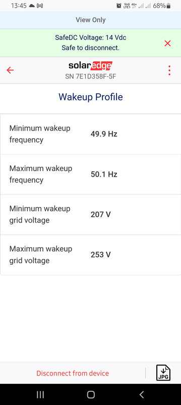

Daniel ::
Do 253V dela, potem se očitno ustavi.
  • spremenil: Daniel ()

Sem pa malo testiral tale Modbus TCP in ni variante, da se povežem nanj. Predvidevam, da je težava v tem, da je inverter povezan na Wifi, saj preko Wifi tole naj ne bi delalo.
Kot kaže bom moral priklopiti še LAN kabel.

pecorin ::
Daniel je izjavil:
Modbus TCP deluje spet tudi prek wifi, ce imas nov FW, 4.16.x, in je wifi omrezje z geslom.
Daniel ::
Firmware je CPU 4.16.23 ampak zadeva se mi nikakor ne poveže s telefonom, aplikacija Solarmon. Nastavil sem ga na SE leader, port 1502 in Device ID 1 pa ne zagrabi. Poskusil tudi device ID 2 pa ni razlike.

dussan ::
Daniel je izjavil:
Jaz sem imel nekaj problemov s povezavo HA na modbus, testiral sem s https://www.modbusdriver.com/modpoll.ht.... Na inverterju sem prestavljal port iz default 1502 na nekaj drugega (npr. 502) in komunikacija je začela delovati. Potem sem dal nazaj na 1502 in sedaj lepo dela na tem portu.
Primer za testiranje: modpoll -a 1 -l 1000 -p 1502 192.168.x.x
Pomembno je, da je lahko samo ena naprava sočasno povezana na inverter. Imam pa inverter na ethernetu.
Daniel ::
Hvala za namig. Sicer imam očitno kar precej trmasto zadevo. Jutri poskusim še z menjavo porta. Kateri firmware je na vašem inverterju?
Protocol configuration: MODBUS/TCP, FC3
Slave configuration...: address = 1, start reference = 1, count = 1
Communication.........: 192.168.3.117, port 1502, t/o 1.00 s, poll rate 1000 ms
Data type.............: 16-bit register, output (holding) register table
Can't reach server/slave! Check TCP/IP and firewall settings.
