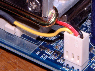

Anney ::
So priklopljeni vsi kabli od napajalnika na matično tudi 4 pinski?
Ventilatorja od česa? Procesorja?
Tole si dovolj trdno pritisnila not?

imagodei ::
Mah, dajmo no... Zakaj bi računalnik deloval do pritiska na gumb za IZKLOP, potem pa bi magično skočili konektorji iz matične?
Dejmo brat, fantje.
