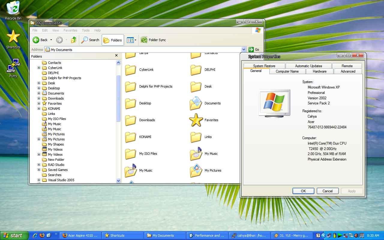

Zanima me, kaj točno naredi ta Vista transform pack. Kolikor gledam zaslonske posnetke, se spremeni izgled v takega kot ga ima Vista. Zanima pa me še malo več:

Tako kot si sam videl, to ti spremeni samo videz in ničesar drugega (torej sistem boš še vedno imel XP-je (ne vem, zakaj nimaš SP3, ker s SP3 dela računalnik malenkost bolje).
Tako da, tu ni nobenih novih driverjev, jezikovnih paketov ali pa ničesar drugega potrebno..
