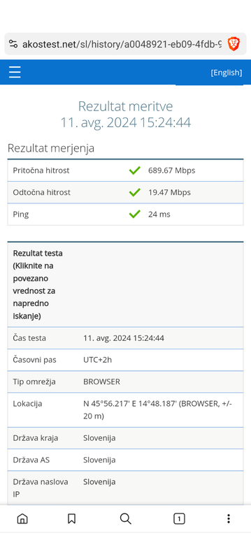

zerdoner ::
Zdravo
Imel bi sledeče vprašanje. Na telemachu imam linijo 150/xxx. Ko grem v speed test so pa rezultati na treh napravah različni, čeprav so naprave na istem mestu. Največ mi pokaže na tablici in sicer okoli 30mb, na telefonu in računalniku pa le okoli 2mb. Naprave so od routerja oddaljene 3m brez vmesnih zaprtih prosotorv(wifi).
Če priklopim računalnik z kablom na router mi pokaže polno hitrost 145mb do 150mb. Ko so mi priklapljali in smo testirali je blo tudi preko wifija 60-70mb rezultat na speed testu.
Ali so kakšni barabini in zapiarajo linijo ali je kaj drugega lahko narobe. Na računalniku imam vse ip, dns...nastavljene na automatsko. Uporabljam avast. sistem na računalniku je naložen na novo in sicer win10pro.
Prosim za rešitev, ker me tale počasen net res najeda.

BCSman ::
Zanima me kako AKOS test prepozna povsem natančno lokacijo? Dobi podatek od isp-ja kje se nahaja priključek ali je kak bolj tehničen način?
Daniel ::
BCSman ::
GPS na telefonu imam izkljucen. Test sem naredil na laptopu. Lahko malo bolj podrobno razlozis.
Daniel ::
Dovolj je, če si samo enkrat imel vključenega, si je Google že zapomnil od kje si dostopal.
www.maketecheasier.com/google-know-wher...
