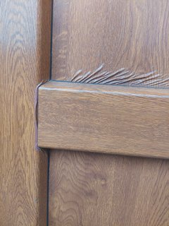

Če si kje videl nagubano folijo, mi povej. To bi si šel rad tudi jaz ogledati.
Ker so, vsaj načeloma, izredno odporne proti vremenskim vplivom.
Akrilni profili? Hmmm, odvisno od barve in lokacije. Pa verjetno sreče tudi.
En primer, kako se lahko ne obnese. Že po par letih.
Na drugi strani objekta je pa ok.
Razen če niso neka ultra izven standard.
