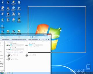

alex401 ::
- po posodobitvah W7 se okvirji oken pri premiku prikazujejo v prazni obliki ( samo kot ovir). Kako to urediti ??
1. Pritisni windows tipko + R 2. V okno vtipkaš "systempropertiesadvanced" in stisneš OK. 3. Greš na "Performance" --> "Settings" 4. Dodaš kljukico pri "Show window contents while dragging" 5. Potrdiš
Ustrezno prevedi, jaz mam angleško sedmico :)
- spremenil: lopov ()
