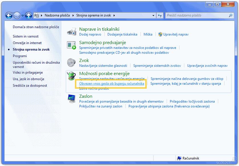

Jaz imam pa problem glede prijavnega zaslona. V ohranjevalniku zaslona ga ne morem izklopit.
Vedno ko prebudim računalnik iz stanja spanja se mi pokaže prijavni zaslon, vendar sem geslo odstranil.
Cold1 ::
Nadzorna Plošča (Pogled naj bo nastavljen na "Zvrst") - "Strojna oprema in zvok" - kategorija "Možnosti porabe energije" - podkategorija "Obvezen vnos gesla ob bujenju računalnika"
Klikni na "Ne zahtevaj gesla" in nato "Shrani spremembe"
Opomba: če nastavitve niso na voljo (sive barve), potem klikni na "Spreminjanje nastavitev, ki trenutno niso na voljo"
Cold1 ::
Ali imaš vklopljen ohranjevalnik zaslona? Ali ima nastavljeno da "Ob vrnitvi prikaže prijavni zaslon".
Desni klik na namizje - Prilagodi - Ohranjevalnik zaslona - od-kljukaj "Ob vrnitvi prikaži prijavni zaslon"
Obstajajo trije "Načrti porabe" morda boš moral v vsakem izbrati da ne zahteva gesla.
Nadzorna plošča - Strojna oprema in zvok - Možnosti porabe energije - za vsakega izmed načrtov klikni na "Spreminjanje nastavitev načrta" - Spremeni dodatne nastavitve porabe energije - v okencu klikni na plus ob prvi postavki, ki je poimenovana po imenu načrta porabe, nato na plus ob "Ob bujenju zahtevaj geslo" izberi "NE"

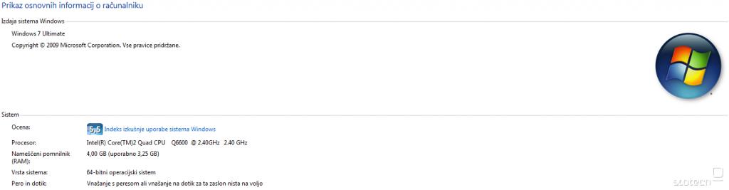

Enterprise ::
1. Imam Windows 7 Ultimate 64-bit. Danes sem opazil tole?
Zakaj 64bitni windowsi uporabljajo le 3,25 GB? Windowsi so zagotovo v redu, prej sem jih že uporabljal takoj od izida pred dvema mesecema pa sem na novo naložil cel sistem ... Zakaj sedaj le 3,25 GB?!?
2. Zanima me, ali lahko ustvarim nek urnik za vzdrževanje računalnika po približno takem vrstnem redu;
1. Pregled diska za napake
2. Antivirusni pregled z MSE
3. Čiščenje diska s CCleanerjem
4. Čiščenje registra s CCleanerjem
Gre se za to, da bi mi bilo bolje če zjutraj prižgem računalnik zaženem tale urnik in grem v službo, ko pridem domov pa je to že narejeno ... Sedaj to sicer delam ročno ampak vzame čas, zakaj pa nebi računalnik to sam delal, ko me ni doma?
- zavaroval slike: bluefish ()
lopov ::
Če imaš integrirano grafiko je manjkajoči del tam.
Ono drugo se da s pomočjo "sheduler". Žal sem trenutno na XP, iz glave pa ne vem, išči čarovnika za opravila. Pa še kdo drug bo bolj natačno povedal :)

Cold1 ::
Poglej na spletno stran proizvajalca matične plošče, morda imajo na voljo posodobljen bios, preberi si katere napake so popravljene, morda na seznamu najdeš tudi tole s pomnilnikom.
Vsakodnevno poganjanje vsega tistega na seznamu IMO res ni potrebno.
Drugače pa Razporejevalnik opravil, kot ti je povedal Lopov:
Meni Start - vpiši "Task Scheduler" - v meniju "Dejanje" izberi "Create Task..."

Enterprise ::
Meni Start - vpiši "Task Scheduler" - v meniju "Dejanje" izberi "Create Tasnk..."
ne imam zadnjo verzijo biosa. sicer pa tole verzijo biola laufam že malo manj kot pol leta, windows 7 sem začel uporabljati tudi nemalo po izidu ... ampak vedno mi je prikazajo 4 GB, zadnič sem opazil da 3,25 ampak tega prej zagotovo ni bilo ...
probal sem danes še RAM test in ne zazna napak ...
Tisto drugo; haha saj ne poganjam tega vsak dan ... tam na 2 tedna/1 mesec ... no MSE mogoče bolj pogosto samo teh opravil nemorem več delati ob sobotah popoldan, ker zagotovo kdo potrebuje računalnik, ne pa da 3 ure samo disk čekira ... zato bi rad naredil tak urnik da mi to naredi enkrat med tednom, dopoldan ko tako ali tako ni nobenga doma.
Cold1 ::
No, v Task Schedulerju boš lahko izbral urnik, ki ti najbolj ustreza.
Če ni BIOS, bi sam posumil kakšnega izmed gonilnikov, morda za grafično kartico, morda nastavitve za grafično v BIOSU.
@Urosz:
Nek gonilnik ali pa komponenta ti povzroča težave, poglej v dnevnik, če so kakšni indici, kaj bi bilo in posodobi vse gonilnike.
Meni Start - vtipkaj Event Viewer - Windows Logs - System
