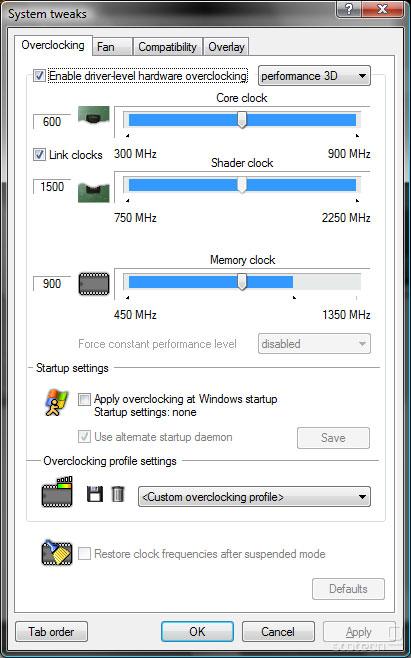

whisky: Rabis Riva Tuner in malce casa. Navijes najprej minimalno (recimo 650/950) in testiras s 3DMark06 ali kaksnimi gaming benchmark toolsi.
Ce je vse ok, zvisas frekvenco in spet testiras. In tako naprej, dokler ne najdes "sweet spota". :)
wisky ::
riva turner imam ampak se ne spoznam dobro na ta program prosim če mi razložiš kako naviti ter kje bi jaz videl koliko je navita grafična kartica?? prosim za odgovor
Tr0n ::
Ko pozenes RT imas na prvi strani Driver Settings del. Verjetno ti pise ForceWare detected. Desno imas ikono Customize... na katero kliknes.
Potem izberes prvo ikono, ki se pokaze (System Settings). Takoj bos zagledal Overclocking page. Obkljukas Enable driver-level hardware overclocking, das Detect now in to je to. Default vrednosti za 8800GT (non OC verzije) so 600/1500/900.
