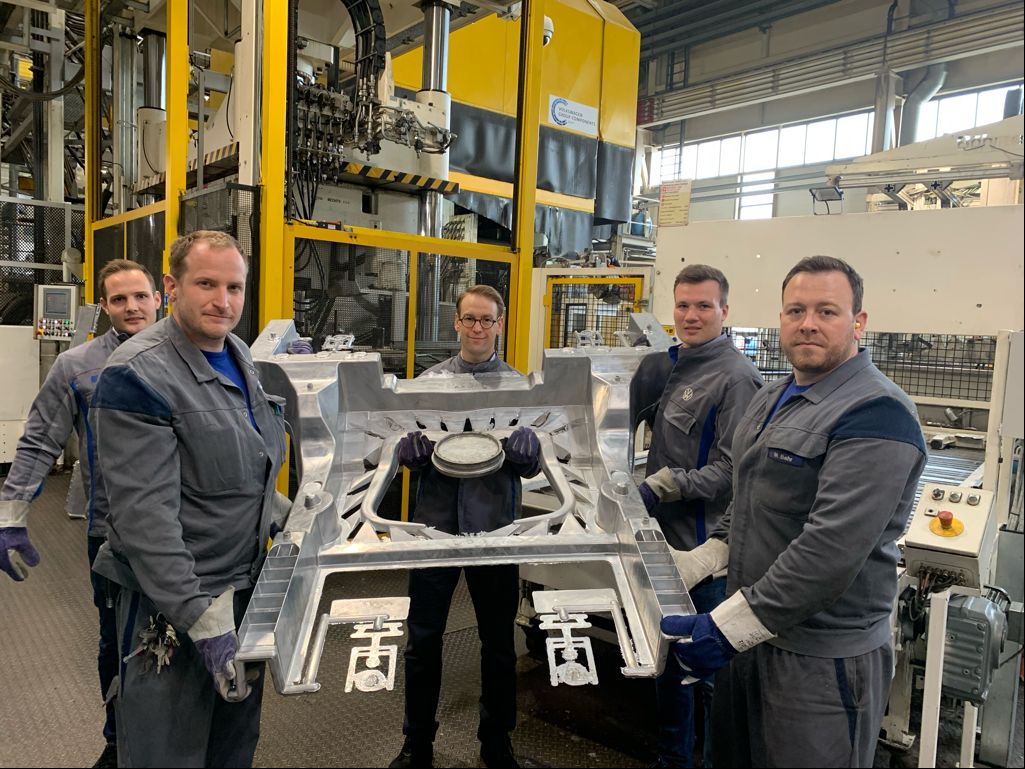

J.McLane ::
The first VW rear giga-casting sample built for the SSP Trinity project that is planned for 2025/26
https://twitter.com/alex_avoigt/status/...
Ne se veselit tega. Ko boš imel prometno in malo zvil kakšen takšen del, bo avto totalka.
J.McLane ::
Če je nesreča tako huda, da imaš zvito še kaj drugega kot "mečkljive" cone je avto itak totalka.
Bo pa treba počakat na primere iz prakse, ker če kaj poči na tem ulitem delu tudi pri manjših trkih jasno to ne bo OK.

J.McLane je izjavil:
1. a ni to slaba ideja, ker je teslina?
2. kdo sledi, kdo vodi?
Ta tehnologija (tlačno litje AL v kovinske forme) ni nič novega, nova je samo velikost ulitkov npr. pri Tesli.
Skratka, je nekaj novega in je velik tehnoloski preboj v smislu pocenitve proizvodnje. Enkrat so se morale vse male inovacije sestaviti/sesteti skupaj, da je bilo mozno sestaviti dovolj veliko zanesljivo masino z dovolj konsistentnim izdelkom.
krucymucy ::
Mnja, ne vem ce je cena tukaj toliksen faktor.
Togost takega izdelka je neprimerljivo vecja kot ekvivalent iz plocevine. In teza je precej nizja.
Motorna kolesa praviloma visjega cenovnega razreda imajo okvir na tak nacin.
Cenejsi o po vecini varjeni iz cevi in plocevine.
Ne mislim sedaj okvirjev ducatija, KTM in podobnih.
Tlačno liti izdelki so poceni, če delaš velike serije. Cena forme zna biti nekaj 10 do nekaj 100 k€ in če delaš letno 100.000 kosov, zna biti lit izdelek precej cenejši proti pločevinastemu (kjer posamezne dele štancaš, kriviš, variš, . . . in za vse to moraš imeti orodja, ki stanejo enako/več kot forma za tlačno litje).
Na koncu je pa tudi pomembno, da se da prišparat kar nekaj materiala (bruto in neto), zmanjšat težo izdelka, . . .
Kolikor razumem je precejsen prihranek ze pri prostoru v tovarni oz. pri capexu na splosno?
Prihranek je pri vsem. Materialu, zaposlenih, prostoru, teži, porabi, tudi ceni, ma vse je boljše. Problem je morda samo začetna investicija, v katero noben moneyžder ne gre, ker do konc leta ne bi prineslo nekega prihranka iz katerega bi on potegnil bonus, za 2 leti vnaprej se mu pa jebe, sploh se mu pa jebe, če bi bil zato avto boljši. Zato je "stanje tehnike" zadnje čase takšno kot je in zato je Tesla tam kjer je zarad Muska. Ki se mu pa jebe za tozemeljske probleme.
  • spremenil: Utk ()
In za klasiko (štancanje, varjenje, . . .. pleha) je tehnologija znana, prav tako cene. Za orodje za tlačno litje se cena lahko tudi skalkulira, je pa iz tehnološkega vidika precej večji rizik, če gre kaj narobe, je potrebno kaj spremeniti, . . .
  • spremenilo: fikus_ ()
Hja, je pač treba naredit enkrat dobro in potem to štancat 10 let. Ni treba vsake 3 leta delat nov model, samo zato da je nov, čeprav je v resnici isti.
In ti strokovnjaki, ki v prvo dobro naredijo so odlično plačani ter redki.
Ni treba v prvo, ampak enkrat, in ko je enkrat dobro, je dobro. Kaj fali modelu S? 10 let je star. Že model 3 je 6 let star, pa je še zmeraj top. X pa tudi.
