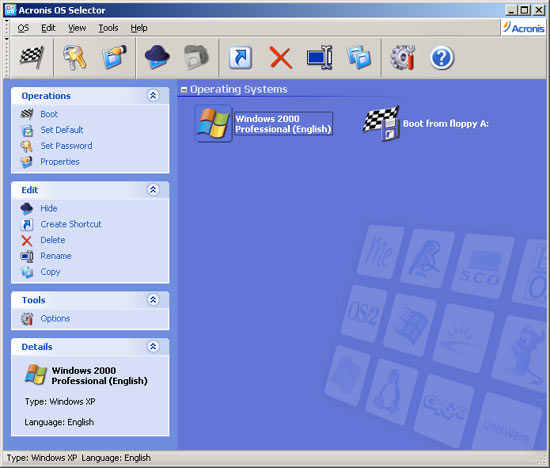

Vse skupaj je izvedljivo dokaj enostavno.Seveda bi šlo lažje pod linux sistemom.Seveda brez problema lahko namestiš dva sistema na dva diska.Windowsi bodo sami ustvarili bootloader.Ampak to ni to kar hočeš.GRUB bootloader omogoča zaščito z geslom a to spet ni to kar hočeš.
Rešitev je tukaj: Acronis OS Selector Vendar pa Acronis OS selector ni navoljo ločeno ampak ga moraš vzeti skupaj z Acronis Disk director suite 10.Torej kaj moraš narediti: Vse skupaj poteka grafično in je izredno enostavno.Namestiš OS Selector,ponovno zaženeš računalnik,pojavi se ti okno z izbiro operacijskih sistemov.Še prej daš options izbereš time out (po določenem času se bo zagnal sistem,ki ga nameravaš dati otrokom).Nato pa daš passwords in daš administration password (nihče ne bo mogel spreminjati nastavitev).Z desno klikneš na sistem,ki ga hočeš imeti zase in daš set password.Potem pa z desno izbereš sistem za otroke klikneš options (ali prefrences,nisem siguren),tam imaš postavko partitions in izbereš particijo z tvojim sistemom in daš hide.Tako tisti sistem ne bo videl tvoje particije.
Torej dobiš:
-možnost izbire sistema zaščitena z passwordom
-skriješ particijo pred drugim sistemom
Če pa kaj ni jasno pa vprašaj.Torej tole izgleda takole:
Torej vse skupaj ti vzame 5 minut ali manj.
Torej dobiš:

Grub je zagonski nalagalnik,ki ga dobiš poleg linux sistema.Ima problem,da je dokaj zapleten za nastavitev.Windowsi sami narediijo bootloader vendar moraš potem še skriti particijo pred drugim sistemom. Kar pa lahko kolikor jaz vem narediš tudi v windowsih.Je pa tale windows boot manager bolj grd.OS Selector deluje podobno kot vsak drug bootloader.Da ti izbiro kater sistem želiš zagnati.Samo,da lahko uporabiš miško,doadaš geslo,lepo izgleda,je enostaven za uporabo,lahko skriješ particije.... Tisto okno zgoraj je z vsemi nastavitvami.Potem pa klikneš full screen in imaš lepo slikco enega računalnika in gumbe z slikco (za vsak OS en).Potem pa samo klikneš in se zažene.Če dodaš še password za kak OS te bo prej vprašalo še za tega.Potegni si trial verzijo dol pa poizkusi.
