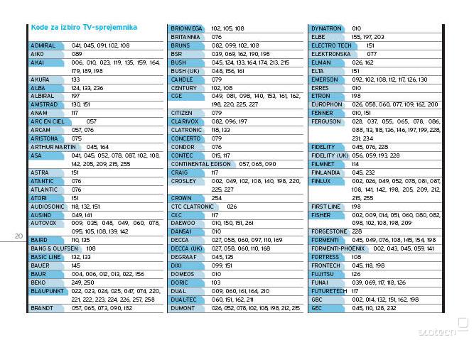

Tisti, ki imate Amino sprejemnik, lahko seveda sprogramirate daljinca, da z njim kontrolirate tudi TV. T-2 še ni dal navodil, kako se to stori, prepričan sem da bo kmalu.
Ker tudi Siol TV uporablja aminote, si lahko posnamete navodila z http://storitve.siol.net/fileadmin/useruploads/SIOL_TV_navodila_oktober05.pdf poglejte na stran 5 (za programiranje moraš pritisniti hkrati tipko TV in OK), potem pa vtipkaš kodo televizorja ki jo najdeš na straneh 20-23.

|bLaD3| ::
@sznn
Zadeva deluje, sam uporabljam ze od zacetka :)
