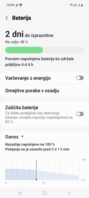

iPhone 11 pro max, 5 let in baterija na 83% (že eno leto). Drži 3 dni pri normalni uporabi. Polnil vedno do 100% in enkrat poleti pozabil na armaturki, je bil tako vroč, da si komaj držal, izrisal je klicaj in overheating, ampak še kar deluje. Se mi zdi, da imajo Apple naprave dobre baterije. Tudi 7 let star ipad še kar drži, edino pod 10% ga hitro zmanjka.
A kdo ve, kje na samsungu pogledaš %?

Vsaj samsung ima to kar dobro rešeno preko rutin. Lahko postaviš tudi drugačna pravila. Recimo brezžično polnjenje ponoči nastaviš kot počasno, ker se bo itak imel čas napolnit. Polnjenje v avtu nastaviš kot hitro, ker če ga priklopiš v avtu, je najbrž sila in hočeš čim prej dodat nekaj procentov.
Polnjenje v tujini spet lahko nastaviš drugače, do 100% na primer, ker morda tam bolj intenzivno rabiš telefon (ali pa ne, kakorkdo).
Itd. V glavnem lahko nastavljaš % polnjenja, hitrost in ostalo glede na to kje in kdaj.
Pa tudi vse ostale stvari...ko si doma ali v službi izklopiš gps, ko si v avtu, vklopiš. V službi morda vklopiš varčevanje z baterijo, ker najbrž ne boš igral igric, doma si povečaš glasnost zvonjenja, ker najbrž nimaš telefona stalno v roki.
Enkrat če si vzameš pol ure, se da celga hudiča nastavit.
Kako pa lahko to nastavim? Da se mi brezžično polni počasi ponoči, med vožnjo pa hitro? Ker sam sem to tako "rešil", da sem nočne polnilce prillopil v počasen polnilec, ne quick charge.
Ne vem pa, če je to rešilo...
