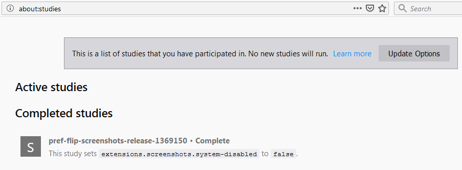

Torej ce prav razumem - lahko pocakamo, da pride fix, ali pa vklopimo studies, da se uredi "takoj"? Najprej me je malo zmotilo, ko sem sel brat in narobe razumel, da hocejo, da vkljucim "studies", ce hocem, da se zadeva uredi.
Meni je sicer delalo cez dan brez problemov, sedaj pa pridem po kaksni uri nazaj do masine in debelo gledam, zakaj je Firefox tako "cuden" (disablal je mdr. eno barvno shemo, ki jo uporabljam ze par let :D ).
In ko sem ze bil pri tem, sem sel pogledat about:studies
WTF? Nikoli nisem participiral pri teh receh.

CyberPunk je izjavil:
Studies so po defoltu vklopljeni.
Pri meni so izklopljeni ali pa narobe kaze. Ker je nastavitev podrejena eni na temo posiljanja podatkov Mozilli. To vedno ugasnem.
orreel ::
V nastavitvah zasebnost in varnost je potrebno vključiti-zbiranje in uporaba podatkov- Firefoxsu dovoli nameščanje in izvajanje raziskav in vsi dodatki spet delujejo.

Ok, kratek povzetek:
- popravek bo na voljo za vse, delajo na tem, samo počakati je potrebno
- kdor ima vklopljeno opcijo "Allow Firefox to install and run studies" bo popravek dobil prej (je že na voljo, a lahko malo traja, da pride do vas)
- lahko si popravek iz Studies naložite direktno, takoj (ne da bi Studies sploh vklapljali, če nočete).
Kako naložiti popravek direktno?
Iz naslova storage.googleapis.com/moz-fx-normandy-prod-addons/extensions/hotfix-update-xpi-intermediate%40mozilla.com-1.0.2-signed.xpi
Popravek je podpisan s strani Mozille, to obvezno preverite pri namestitvi.
Posebej bi opozoril, da ne poskušate brisati in ponovno nameščati razširitve, saj to ne pomaga in lahko samo povzroči, da brez potrebe izgubite nastavitve.

nekdu ::
Tle so vse uradno opisali:
https://blog.mozilla.org/addons/2019/05...
V meniju Options/Privacy&Security se vklopi "install and run studies"
Po ponovnem zagonu Firefox-a se je pri meni takoj osvežilo, tako da "about:studies" kaže instaliran
"hotfix-update-xpi-signing-intermediate-bug-1548973"
Po tem se to pošiljanje podatkov Firefox-u spet izklopi ;)
