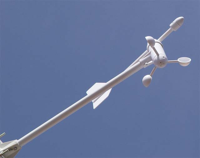

Drugače pa če si kdo želi narediti enako:
Postaja (termometer/vlagometer [Zunaj] + Termometer/Barometer/Vlagometer/Prikaz z simboli [Noter] + Rain Gauge [Zunaj] + Merilec vetra [Zunaj]:
Oregon Scientific WMR 928N
To Vse skupaj (brez dodatnih senzorjev) stane pri: Thesaurus Ljubljana 120 000sit brez davka.
Pa riše RDDtool pike ?
kako bi lahko to naredil preko perl skripte za RDDtool ?

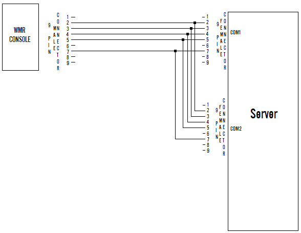

Za RS232 Interface pa je kabel lahko dolgi tam nekje do 13 metrov .. nad 13 metrov pa se stvar upočasni in sicer je stvar vezana takole:
Female RS232 Male RS232
Pin Pin
1 1
2------------------------->2
3------------------------->3
4------------------------->4
5------------------------->5
6 6
7------------------------->7
8 8
9 9

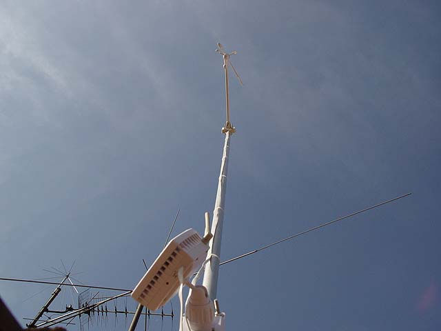

Spc ::

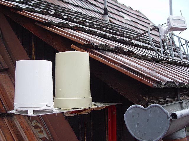

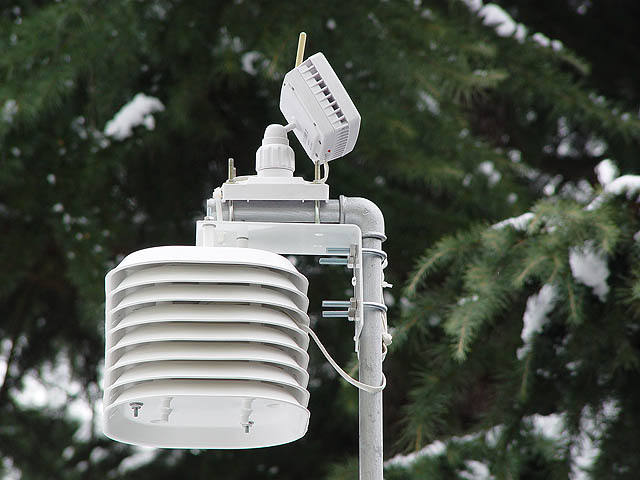

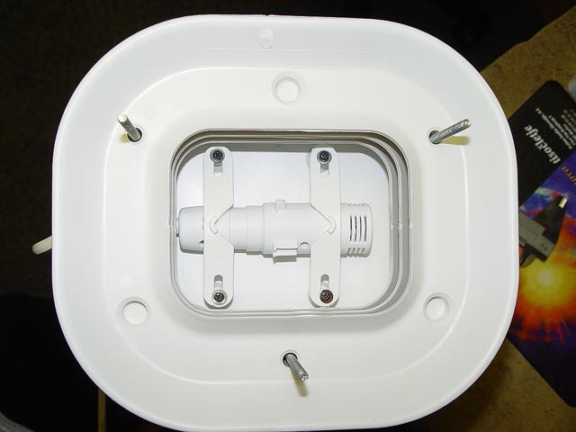

Malo sem poslikal stvar .. kako zgleda to fizično
Low res:
WMR 928 ponoči:
Hi res:
Weather Center
WMR 928
WMR 928 ponoči
Low res:
WMR 928 ponoči:
Hi res:
Weather Center
WMR 928
WMR 928 ponoči

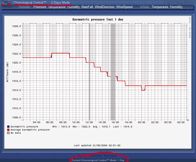

Naredil sem par modifikacij na weather forcast page-u:
Weather Forcast (Spc Weather Server)
Prej:
Sedaj:
Dodal Sem Chronological Control za časovno slidanje po grafih
Dodatne Slike:
stran na www.netsky.org
Še ima kdo kakšno idejo kaj bi še lahko dodal na page ?

Spc ::
Popravil sem grafe:
Smer za veter ni bila pravilno razporejena:
Prej:0°Sever 30°Sever-vzhod 60°Vzhod
Sedaj:0°Sever 45°Sever-vzhod 90°Vzhod
Graf za zunanjo vlažnost ima območje od 0%-100%
Prej:Območje glede na razliko v vlagi
Sedaj:Območje grafa je vedno od 0%-100%
Graf za pritisk
Prej:Graf z zračnim pritiskom, ki je skalibriran na nadmorsko višino 278metrov
Sedaj:Graf z zračnim pritiskom, ki je skalibriran na nadmorsko višino 278metrov in relativnim zračnim pritiskom (Relative Pressure)
Graf za deževno razmerje "Rain Rate" (koliko milimetrov na uro)
Prej:Maximum je bil enak povprečju
Sedaj:Maximum ni enak povprečju
Graf za koliko dežja je padlo vseskupaj
Prej:Nedelujoč minimum in maximum enak povprečju
Sedaj:Popravljen minimum in maximum ter kolkiko dežja je padlo v določeni časovni periodi: total (razlika)
Graf za hitrost vetra
Prej:Čudno obnašanje povprečja
Sedaj:Pravilno delovanje povprečja in dodan maximalni sunek vetra na grafu
Vsem Grafom Enote za številko
Prej:Max: 32
Sedaj:Max: 32 °C
Lepši razpored podatkov na grafih
