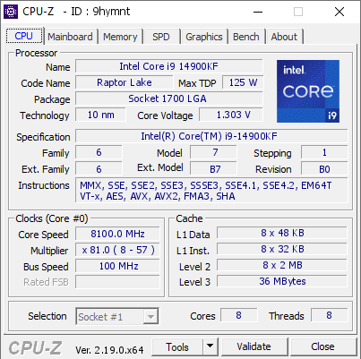

17.4.2026 - hiter bench session s tekočim dušikom, da potipam, če so kakšni dobri obeti za katerega od 14900KF, ki sta že več kot leto čepela v predalu in čakala na svoj nastop.
14900KF #1 - soliden čip glede na predtestiranje s kaskado (-90°C). Trmast pri nižji temperaturi, ne skalira pod -160°C, zmerno se odziva na višanje Vcore. 7,9 GHz še dobro prebavlja, 8 GHz mukoma.
14900KF #2 - soliden čip glede na predtestiranje s kaskado (-90°C), za enako hitrost rabil malenkost nižji Vcore kot #1, ampak bistveno bolj vroč. Potrdil tudi s ponovno aplikacijo termalne paste ter nato tudi z wattmetrom. Pod tekočim dušikom zelo lepo skalira vse do 'full pull' (-196°C), nato še lep frekvenčni skok po višanju Vcore.
Končni rezultat (validiran na cpu-z) -> 8100 MHz, sem pa za nekaj časa videl tudi 8300 MHz, mogoče še z validacijo ob naslednji priložnosti.

Cestitke za impresiven dosezek! Pred 15 leti bi raztrgal forum s to objavo, danes so pa zgolj cricki :)

Bravo, kapo dol!
Moja želja je doseči to mejo 8ghz :) nazadnje, ko sem imel še nekaj tekočega dušika mi je ena plata pokurila tri procesorje, kateri so v teoriji bili sposobni visokih frekvenc glede na hwbot ... ni lahko doseči takšne številke.
7.6 mi je uspelo, sedaj imam oc malo na pavzi, ker je preveč drugih obveznosti ampak nisem še rekel zadnje heh
