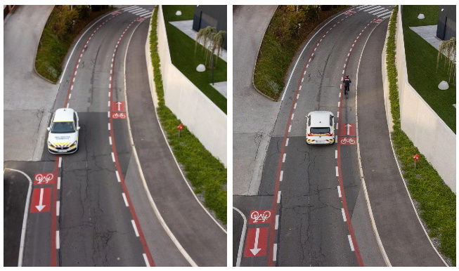

Oni dan se peljem za eno mamo, 75+, po moje sploh ni bila pijana, na eni takšni cesti brez rdeče in brez biciklov narisanih.
In očitno si misli, da v pas za kolesarje ne sme zapeljat pa, če je konec sveta in nikjer nobenega biciklista. In ta konec je prišel vsaj 3x, dokler sem ji sledil, nasproti vozeči so iztirjali v bankino.
Se mi pa zdi ,da vmesno polje med prekinjenimi črtami, da je še ožje kot na tejle sliki. Ali je kak predpis koliko je minimalna širina vmesnega polja, a to kar rišejo kakor se komu zdi ?

Večina šoferjev ne ve, da je pravilna vožnja tako, da voziš po tem kolesarskem pasu. Sem videl tudi že inštruktorja vožnje, ki je vozil lepo po sredini.
Sicer pa, na žalost, večina šofejev še kaj drugega ne ve, ne samo tega.

Jap. Se je zgodilo tudi meni. En ata vozil po sredi ceste in ni hotu zavit na kolesarski pas.

Te souporabe prometnih pasov so večinoma na odsekih kjer druge izvedbe niso mogoče in so tudi omejitvje hitrosti največ 30km/h... Tak, da tukaj pa ja ni noben problem se vozit po sredini, če nikogar ni nasproti in se le takrat umaknit, ko nasproti pripelje drugo vozilo.

Pravilno je, če po sredini ni pasu, voziš po sredini, če je pa črta po sredini, voziš pa po kolesarski.

... in se peljet 40 in jebat nekoga zadaj. Sicer pa piše, da se ni nikamor umikala, kot tank po sredini ceste.
Ne ni 30, 90 je.

Jih je precej na 50 v vaseh. Ne vem od kje ti ta 30.

Vsekakor čudno. Sicer po pravilniku, ki je trenutno v uporabi, obstoječih površin ni treba uskladiti do 2028. Mogoče je bilo tako stanje na tej cesti že leta 2018?

(1) Kolesarski pas je vzdolžni del vozišča, ki je označen s predpisano prometno signalizacijo in je od prometnega pasu ločen z ločilno neprekinjeno ali prekinjeno vzdolžno označbo. Namenjen je prometu koles in mopedov, katerih konstrukcijsko določena hitrost ne presega 25 km/h.
(2) Kolesarski pas na cestah v naselju, ki je od prometnega pasu ločen s prekinjeno vzdolžno označbo, je poleg prometu iz prejšnjega odstavka namenjen tudi prometu drugih vozil.
(3) Kolesarski pas je namenjen enosmernemu prometu kolesarjev in mora biti izveden ob desnem robu vozišča.

(5) Izjemoma lahko kolesarski promet poteka tudi na cestah skupaj z motornim prometom, če niso izpolnjeni pogoji iz prvega odstavka tega člena, vendar pod pogojem zmanjšanja hitrosti na cesti ali uporabe dodatne prometne signalizacije, ki opozarja na prisotnost kolesarjev.

(1) Kolesarski pasovi na vozišču zunaj naselij so dopustni pod pogojem, da je zagotovljena preglednost na cesti v skladu s predpisi, ki urejajo projektiranje cest, in da hitrost vozil v prostem prometnem toku na čistem in mokrem vozišču V85 ni večja kot 70 km/h.
(2) Ob izpolnjevanju pogojev iz prejšnjega odstavka in pod pogojem, da je prometna obremenitev kolesarjev ≤ 10 koles/uro, je dopustna izvedba kolesarskih površin najmanjše širine, določene s tem pravilnikom, razen kolesarskih pasov, katerih širina mora biti ≥1,25 m.
(3) Vodenje kolesarskega prometa po vozišču ceste, razen po maloprometni cesti, skupaj z motornimi vozili, na kateri je najvišja dovoljena hitrost > 50 km/h in po kateri poteka daljinska kolesarska povezava, ni dovoljeno.
(4) Kadar so na cesti iz prejšnjega odstavka prostorske omejitve za izvedbo ločenih kolesarskih površin, mora biti največja dovoljena hitrost ≤ 70 km/h.
