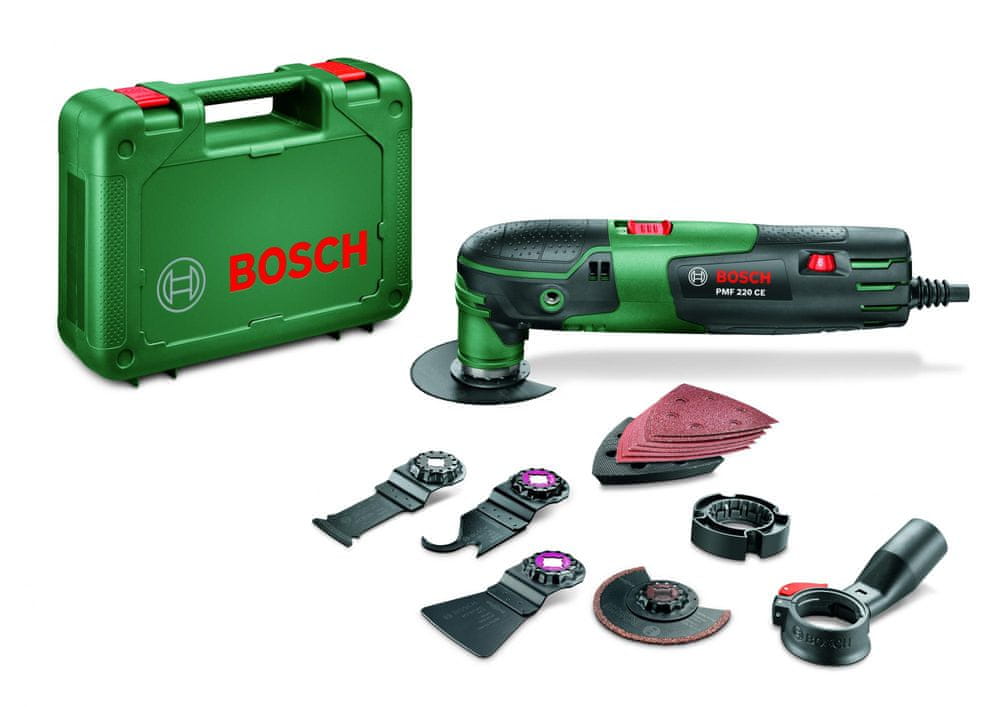

Za fuge izrezat moraš imeti to:
In potem tisti polkrožni list desno spodaj (diamantno rezilo) s katerim odbrusiš fugo. Ampak če je ploščica dobro pritrjena, je težava jo dobiti celo dol.
Gre gre. Fugo kar globje zarežeš, pol pa lepo počasi iz globine pajsaš (dva široka pajserja, po možnosti plastična - ali plaštične zagozde za ceplenje drv), gre pa nekaj ometa zraven dol.
Ploščico spodaj pobrusiš, če pa jo razbiješ, pač daš novo.
