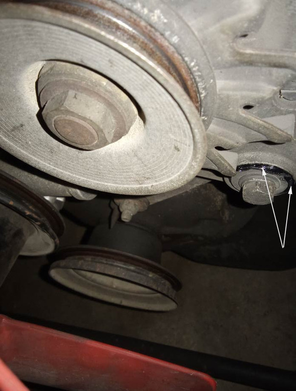

Tole je oznaka na jermenu, za moje pojme je jermen videti OK. Nič ni razpokan.
Problem: na alternatorju je bil zategnjen do konca (nihče ni tega šlatal od zadnje menjave jermena) in zdrsuje, če mal bolj športno gas pritisneš (v leru).
Kaj je 9.5 ? Ker v prodajalni imajo v računalniku samo 10-875la. Na zalogi ni.
Za moj občutek, glede na to, da je šponanje do konca, je bil že nov predolg.
Kakšno oznako ima naslednji isti, s tem da je krajši, koliko je krajši ? Zobati imajo menda enake standarde, ker menda zobati bolj prime ?

Če ti jermen že pri zategovanju do konca še vedno zdrsava, je zelo verjetno res predolg. Predlagal bi, da preveriš dolžino starega jermena in vzameš naslednjo krajšo velikost - to bi bil najverjetneje 10x865 ali 10x850. Zobati jermeni res bolje primejo, še posebej pri manjših špulah, tako da bi bila to dobra izbira, če ustreza tvoji škripci.

Sem po pomoti stisni izbris. Lahko tudi, da imaš kaj malenkost zvito, jaz sem tako enkrat v klanec pri polnem gasu potrgal tale jermen.
Ja, tole čudo ima okoli vijakov, ki gredo skozi alternator nekakšne gumijaste amortizerje. Sem preveril na traktorjih, amortizererjev ni. Tako da, ko jermen zategneš gre vse skupaj malenkost postrani.
To ziher ni zdravilno.
Preštudiraj tele gumijaste nosilce alternatorja, če so odpadli, jih najprej zamenjaj. Nato bo tudi alternator imel drugačno pozicijo in boš šele nato ustrezno napel jermen.
BRBR ::
Oziroma, če so gumijasti nosilci alternatorja 50 let stari, jih tudi zamenjaj.
Ja, to bo treba, tale guma zgleda raztopljena.
Kakšen nasvet kako to ven spravit, ker tole je 'pocasto' zalepljeno ? Kakšno topilo ?
Z bencinom sem pral roke pa ni imel nobenega signifikantega učinka.

Odvisno, koliko je prostora, odšravfaj ven nosilec in probaj najprej čisto mehansko očisti gumo ven... Praktičnih izkušenj pa nimam, žal.

Tiste gumi puše alternatorja so se meni na E34 razpadle po ene 12 letih.
Razdrl, spucal, premeril, zrisal in zdrejal iz novilona. Za 100 let. Od tega je bilo 10+ še za časa mojega lastništva.
Tale novilon je ta reč, ki je trda ko hudič in odporna na trenje ? Imam en stroj kjer se to drgne ob kovino (20 ton pritiska) in je bilo rečeno, da ni treba mazat nič in da bo preživelo stroj.
Potem novilon tresljajev ne amortizira nič in je menda vseeno, če dam skozi nosilce kar ustrezno debel vijak ?

Meni je bilo enostavneje/hitreje naredit puše kot pa iskat ustrezen vijak na toleranco...
A na drugi strani imaš tudi gumi vpetje? Ker pri meni je bilo samo na eni strani, dolg vijak kjer je vrtišče za zategovanje prek dveh ušes, na drugi strani pa "zobati" vijak z matico na 3÷4mm debelem nosilcu, brez gum. Čemu torej gume na eni strani vpetja, pa še to slabše kvalitete kot je bil material na fičotih...
Nekdo v fabriki si je pač tako zamislil, kasneje pa ni nihče več razmišljal o smiselnosti.
Sicer lahko narediš tudi iz gume, če smatraš za nujno, originalov pa ni. Katero trdoto boš pa izbral?
Novilon ni trd kot hudič. Režeš z nožem, piliš, žagaš, ..., plastika pač (PA). Je pa nekoliko samomazalen (ne zariba) če drsa po gladkem (tapravi samomazalen je oilon).
