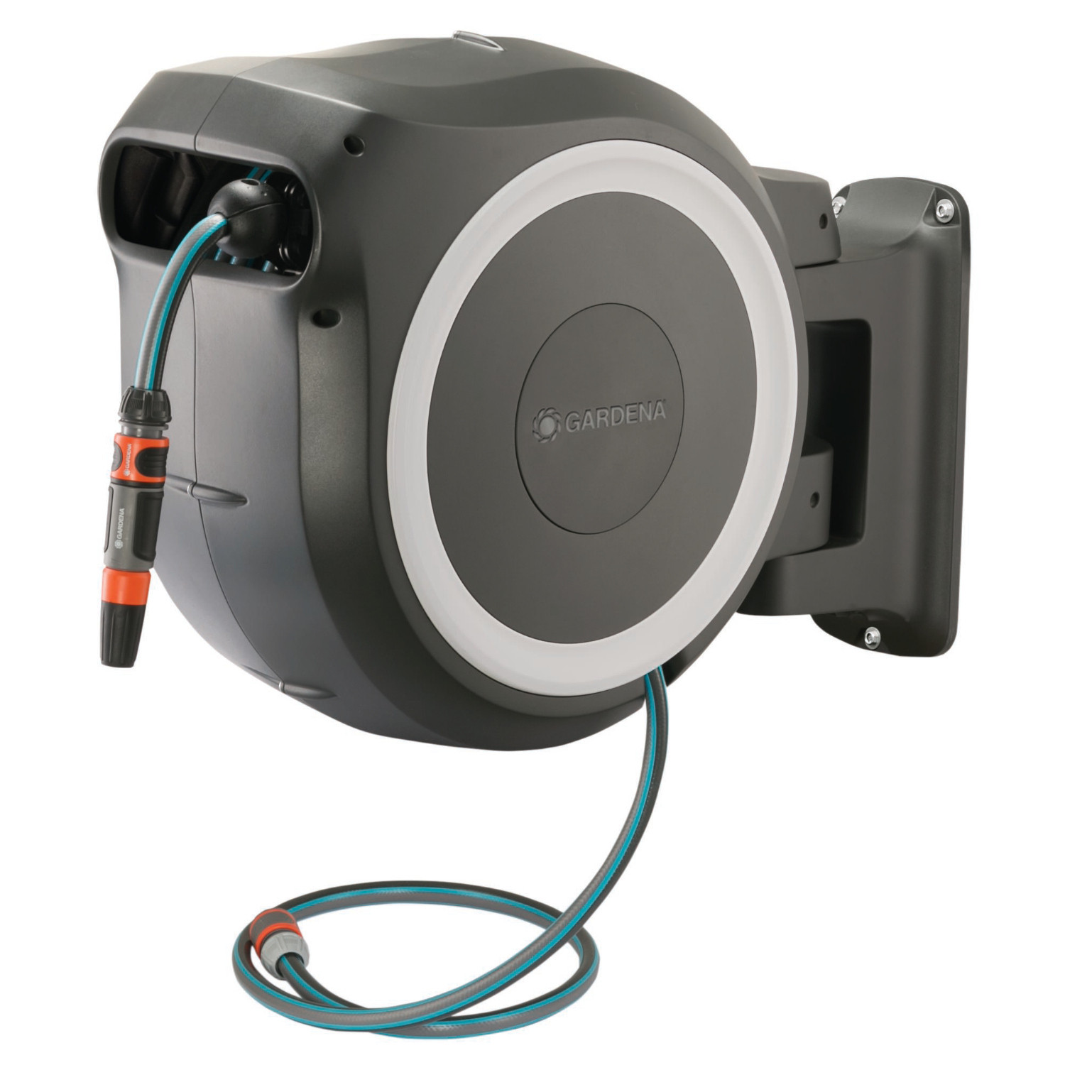

Razmišljam o nakupu avtomatskega navijalnega bobna za vrtno cev, nekaj v stilu Gardena RollUp XL. Uporablja kdo to?
Ker bi rabil na kolutu vsaj 35m cevi, me skrbi da bo pretok s 1/2" (12mm) cevjo premajhen za učinkovito zalivanje z zalivalnikom, iskal sem navijalce z večjo cevjo, ampak znotraj EU je praktično vse samo za 1/2" cev, v US se pa bp dobi tudi za 5/8" (16mm) cev.
Torej katerega priporočate in ali je kdo kje zasledil kakšnega za večje cevi od 1/2"?

imam točno takega, kot si ga prilepil, že kar nekaj let in je super. Tudi žena vedno znova pohvali...

Kot si sam ugotovil, za tako razdaljo bo treba 3/4 colsko vrtno cev. Upam, da imaš tudi dovod - pipo 3/4 cole oziroma DN20. Lahko tudi 1 colo - DN25.
Sicer pa ne vem kje bi dobil ustrezen boben, mogoče ti ga lahko kdo naredi. Recimo https://koni.si/

Za 3/4" (19mm) cev bo pa sploh nemogoče dobiti takšen avtomatski boben, ali pa bo pregrešno drag in glomazen, sploh če bo po naročilu ... Recimo takšni odprti navijalni koluti obstajajo, ampak to so že bolj industrijske variante, pa tudi za 35m dolgo 3/4" cev bo to zelo velik kolut ...
Rešitev je tudi, da se na vrtu prekoplje, položi ustrezno alkatenko in se bližje postavi navaden boben, lahko s 13 mm (1/2 cole).
