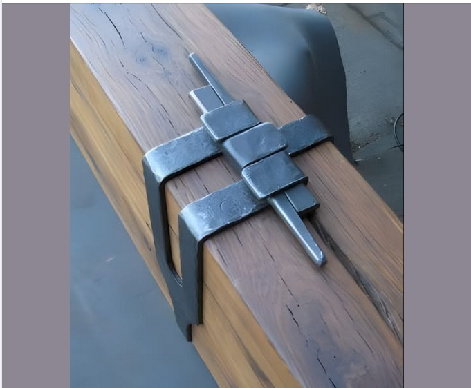

BRBR ::
Tale črna reč, kaj je to ? Če kupiš v merkurju in ni vse zarjaveto je tole gor. Kako to črno reč rekreirat tam kjer brusiš, obdeluješ ?
Ni olje.

Tisto, kar kupiš v merkurju in je črno, je verjetno brunirano. Bruniranje je OK za stvari pod streho in na suhem, ne rjavi, če je izpostavljeno dežju, bo začelo rjaveti.
Bruniranje poteka s pomočijo kemije in zna biti precej strupeno.
Na tvoji sliki je kovano in še vroče ohlajeno v olju.
Vseeno mislim, da je tole še 'original','kot iz merkurja', ker se robovi kajl svetijo.
Si bom pogledal kaj je to bruniranje.Hvala.

Tisti robovi so brušeni, spolirani,..., da se vidi kot obraba.
BRBR ::
Najprej je izrezal kajle, da je dobil obliko. potem pa zbrusil.
Imam eno tako črno reč že +/- 15 let, prekrito z enim prozornim lakom za kovino. Kot novo. Ni pa lepo tam kjer sem brusil.

Če je vroče brunirano, je ravno olje, pa nobene posebne kemije. Jekleni predmet segreješ, da zažari, potem pa potunkaš v rastlinsko olje. To črno je v bistvu zažgano polimerizirano olje, ki se je prej kar dobro zažrlo v razširjene pore jekla.
To namakanje vročih kosov jekla v olje ni enako bruniranje.
Pred desetletji je bilo bruniranje precej bolj odporno na rjavenje, ker je bila prisotna strupena kemija in delalo se je v vroči tekočini.
To kar dobiš v prosti prodaji so barve, ki se "zažro" v kovino. To je tanka plast in že prijemanje s potno roko povzroči pojav rje čez nekaj časa.

To z oljem je vroče bruniranje, z neko posebno kemijo je pa hladno bruniranje. Vroče bruniranje je superiorno, ampak ni vedno izvedljivo, ker lahko spremeni trdnost/prožnost jekla ali kaj drugega poškoduje. V takih primerih se kot nadomestek uporablja hladno, drugače ni smisla v hladnem. Tako vsaj jaz razumem zadeve

Ne pa ni. Bruniranje se izvaja ponavadi v galvanah, kose, ki se brunirajo se potopi v raztopljene soli ne vem več točno kakšne(kalijeve mogoče?) sem kot vajenec prečistil ogromno takih kosov, ker je navadno v slepih navojnih luknjah ogromno te soli ostalo, ker se je ohladila in strdila, roke so ponavadi kar fajn pekle po takih opravilih. Je pa tako bruniranje zelo zelo obstojno in res da pravo črno barvo.

mene so učili po sistemu segrevanja ter pomakanja v olje....
? Postopek: segrevanje jekla + pomakanje v olje
? Kaj potrebuješ:
Čisto jeklo - brez rje, maščobe, laka.
Vir toplote - plinski gorilnik, peč, žar ali kovaška peč.
Olje - lahko rastlinsko (laneno, repično, motorno, olivno) ali namensko (balistol, mineralno).
Klešče, zaščitne rokavice, dobra ventilacija.
? Postopek korak za korakom:
1. Priprava kovine:
Očisti, pobrusi ali poliraj površino.
Razmasti z acetonom ali alkoholom.
Kovinska površina mora biti suha in brez sledi rje ali oksidacije.
2. Segrevanje:
Segrej jeklo enakomerno do 300-400 °C (oz. dokler ne spremeni barvo v temno modro ali temno sivo).
Barva je dober pokazatelj:
Svetlo rumena (200 °C)
Temno modra (280 °C)
Vijolična/siva (300+ °C)
Ne pregrej do rdeče - tedaj si že v območju kaljenja.
3. Pomakanje v olje:
Ko dosežeš pravo temperaturo, počasi potopi vročo kovino v posodo z oljem.
Pazljivo - močno se bo kadilo! Dobra ventilacija je nujna.
Olje bo reagiralo s kovino in ustvarilo temno zaščitno plast (tanek film ogljika in oksidov).
Pusti kovino v olju nekaj minut, da se ohladi.
4. Obris in ponovno segrevanje (neobvezno):
Če želiš močnejšo zaščito, postopek lahko ponoviš 2-3×.
? Rezultat:
Površina postane črno-siva z rahlo oljnim sijajem.
Dobra osnovna zaščita pred rjo, posebej za nože, orodje, kuhinjske predmete.
Brez kemikalij, naraven videz, trajna patina.
? Prednosti:
Enostavno in poceni.
Naravna, estetska zaščita (zlasti za ročno orodje, nože).
Nima vpliva na dimenzije.
? Slabosti:
Ni primeren za zahtevne tehnične površine (npr. puške, natančni deli).
Olje se pri višjih temperaturah lahko vname - vedno segrevaj stran od olja, olje pa naj bo v kovinski posodi, pripravljeno za potop.Barve jekla glede na temperaturo (približne vrednosti):
Temperatura (°C) Barva oksidne plasti Opis uporabe
200 °C Svetlo rumena Popuščanje za rezila, zelo trdo
220 °C Temno rumena Svedri, dleto
240 °C Rumenorjava Orodja z elastičnostjo
260 °C Vijolična Vzmeti, prilagodljivo jeklo
280 °C Temno modra Zobniki, elastične vzmeti
300 °C Modro-siva Noži za kuhinjo, splošna raba
320-350 °C Sivkasta, skoraj črna Oljno bruniranje, patiniranje
400 °C+ Brez barve (rdeč žar) Začenja se rdeče žarenje - neuporabno za bruniranje

Ok da ne zapenjamo preveč tisto je bilo hladno priznam, ampak temp. ni bila sobna, ker je sol morala biti raztopljena...Je pa bilo obstojno to pa ja.
T473 ima prav, bruniranje se izvaja z ne preveč prijazno kemijo. Namakanje zelo vročega kosa v olje ni bruniranje.
Ta novodobna sredstva za bruniranje v prosto prodaji do bolj barve. Pravo bruniranje je kemija, ki reagira s kovino.
Ja pač je, vroče bruniranje, imaš že kar nekaj virov za to.
Kaljenje je postopek za utrditev kovine (različnih), vroče bruniranje (v olju) je postopek za zaščito jekla specifično.
- spremenil: komunist1945 ()
Pri kaljenju vroc kos jekla segret na okrog 800°C potopis v vodo wli olje, to je kaljenje, sledi popuščanje. Ce ga potopis v olje, je stranski produkt zazgano olje na površini kovine.
Pri pravem bruniranju gre za kemično reakcijo med kovino in sredstvom za bruniranje.
Ta sredstva za bruniranje, ki se jih dobi v prosti prodaji, so bolj barvanje, kot pa kemično bruniranje.
