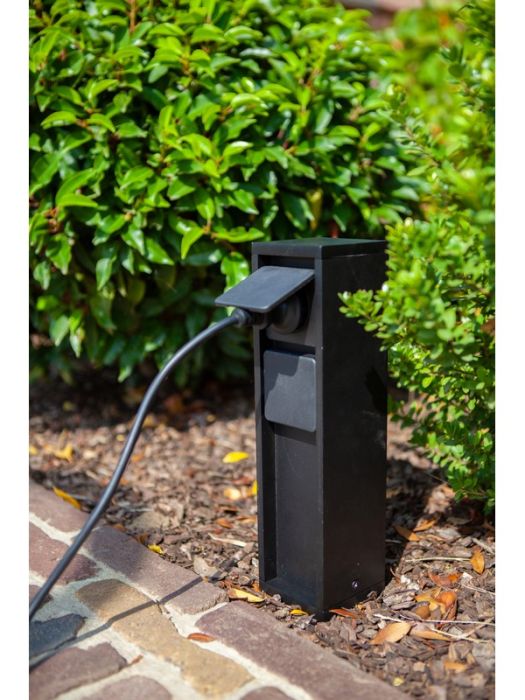

Mene pa zanima kakšno vtičlnico bi lahko montiral zunaj na jekleni steber od nadstreška. Kabel bi napeljal pod zemljo iz hiše lepo do stebra. Me zanima kako bi potem star zgledala na samem stebru, da je čim bolj "lično", da ni moteče.
edit: Sem našel eno opcijo, da ne rabim imeti na stebru.
https://www.superstrela.com/za-dom-in-p...
Tole se mi najbolje dopade. Je pa verjetno treba narediti betonski podstavek/sidro.
- spremenilo: CopiumRovte ()
