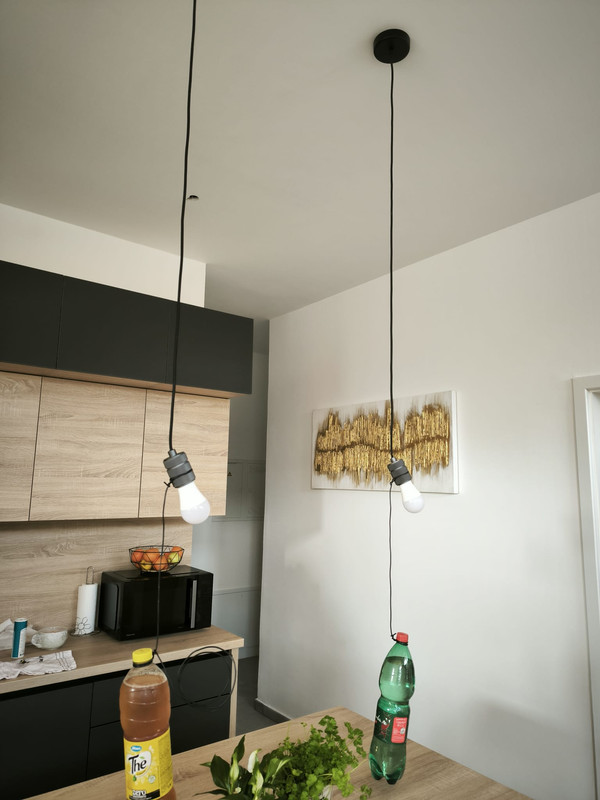

Pozdravljeni, ima kdo idejo kako čimprej in čimbolje zravnati kable pri visečih svetilih. Led žarnice nimajo neke teže. Zdaj ali kaj gor obesit ali kako drugače. Montirano danes.

Imaš problem. Ker so tudi vodniki tanjši (manjši presek), ker ni potrebe po moči in tudi ne fizični trdnosti, lahko z obešanjem raznih uteži deformiraš vodnik.

Imam tole troje:
https://www.svet-svetil.si/globo-54017-...
https://www.svet-svetil.si/eglo-43801-l...
Zdaj sem obesil gor litr pa pol radenske na oba enojna, za nad mizo še ne vem.

Speglaj jih, vzameš krpo in jih drgnes (trenje ustvarja toploto) in s tem ravnaš
Ne priporočam pa ti da bi jih kako drugače grel in ravnal

To peglanje ne pomaga dosti, ima kdo podobne zadeve, se to s časom uleže ali ne. Naj razmislim o kovinskih palicah?

Kabel lahko greješ, samo po pameti. Ko tako obteženo visi, ga poskusi segrevati s fenom za lase, se ne bi smelo nič zgoditi, tališče PVC-ja se začne nekje pri 100°C (navadno je višje). Ne pa se igrat z industrijskim fenom, ga znaš hitro preko tališča segret...
