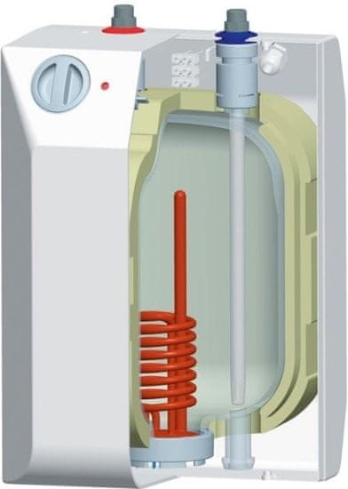

Kupil sem nov mali Gorenjev podpultni bojler, kot na sliki spodaj in ga priklopil, s tem da sem na dovod priklopil toplo vodo, saj bi želel da se voda dogreva, ker traja 20s preden priteče topla voda. No, po tem ko sem bojler napolnil z vodo (topla voda je pričakovano že tekla iz pipe), sem ga vklopil, a je kmalu pa je spustil vodo (iz dna bojlerja iz ohišja je priteklo kar nekaj dcl vode, preden mi je uspelo zapret dovodni ventil) :X
Sedaj me zanima, ali ne bi smel priklopit tople vode, temveč samo mrzlo? Sumim, da je zaradi že pretople vode v bojlerju se odprl varnostni ventil in preventivno spustil vodo da ga ne bi razneslo (npr. če bi termostat crknil, da ne bi kar grelo in grelo).
Sicer pa bi rad da bi bil dovod vode topla voda, saj je nad nami še eno stanovanje, in bi v tem primeru topla voda bolj krožila ter posledično zmanjšala čas dostave tople vode zgornjemu stanovanju.

Kupil si pretočni bojler. To je za pipe s tremi priključki.
Kakšno pipo imaš?
Kakšno pipo imaš?
tempisgood4 ::
Imam navadno pipo z dvema cevema (topli in hladni dovod).
Ali pa je mogoče problem ker je netlačni (šele sedaj opazil), jaz pa sem ga priklopil na vodovod ki je v osnovi tlačni sistem? (edit: mislim da to ni problem, piše da je ok do 5bar v navodilih)

Ja to je problem. Tile pretočni so do 0.2bara - 2m dvižne višine. Ti pa si spustil vanj verjetno vsaj 3bare. Maš pa srečo. Tistih 5bar je na dovodu - in ne na odvodu. Pretočni bojler je odprt na odvodu. Pretok vode reguliraš na dovodu.

@startfotr, hvala. Piše pa tudi da je "Priklop vode: Mrzla voda". Je vseeno ok priključit toplo vodo, če le ta ne presega 50stopinj (toliko je max temp vode v glavni toplotni črpalki - bojlerju)?
@joez7, drugega dela nisem razumel čisto: "Maš pa srečo. Tistih 5bar je na dovodu - in ne na odvodu. Pretočni bojler je odprt na odvodu. Pretok vode reguliraš na dovodu." Hočeš reči, da pač bojler ki sem ga kupil ni primeren za tlačni sistem z dovodom vode 3bar ali kolikor pač je?
- spremenilo: tempisgood4 ()
joez7 ::
Mel si žogo. Nekaterim kar konkretno explodira. Pri novem pazi na povratni ventil. Če ga boš mel za dogrevanje vode iz obstoječega bojlerja - ne montiraš na dodatni bojler povratnega ventila. V sistemu je dovolj en ventil, Zaželjena je raztezna posoda za nepovratnim ventilon (3 do 7% volumna glavnega bojlerja).
Zato tudi ne smeš na pretočni bojler namestiti cevi za zalivanje ali pranje - v pretočnemu bojlerju naraste tlak in poči.
Pretočni bojler ne sme biti zaprt na odvodni strani. Mal si poglej vezavo pipe za pretočne bojlerje - je popolnoma drugačna od tlačnih - v notranjosti, NA zunaj sta pipi lahko identične. Pretočna pipa ima tri cevke - prva za dovod hladne vode, ostali dve pa gresta na pretočni bojler.
