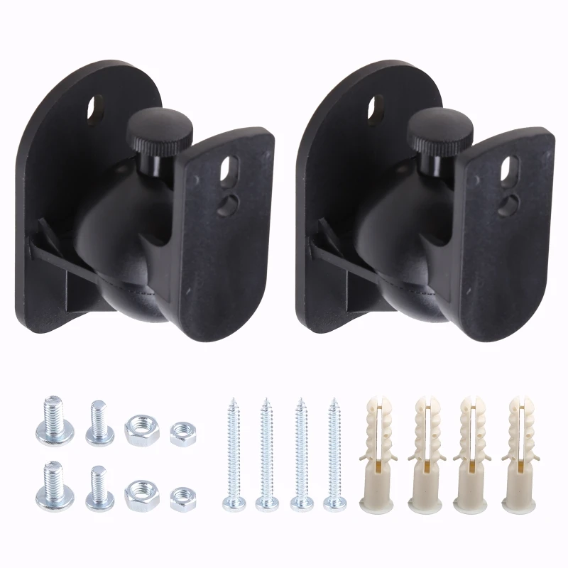

Iščem nosilec za zadnje surround zvočnike, katerih pa še nimam. Ima kdo kakšen predlog kaj naj kupim, da bo ok, za bilokakšen zvočnik nabavim?
Kakšen tip pritrditve sploh imajo stenski ali bookshelf zvočniki? Obstaja kaj podobnega kot je vesa standard?
Kakrokoli, gledal sem ta stenski nosilec, kateri izgleda kot da je dovolj univerzalen.

Ta nosilec je videti tudi ok, vendar tukaj verjetno moraš vrtat v zvočnik?

Brez vrtanja so tile:
https://www.vogels.com/en/c/vlb-200-spe...
Sprejmejo kar velike zvočnike za na steno.
Dobijo se po raznih spletnih trgovinah.

Zvočnikov še nimam in nevem katere bom imel, zato morajo biti nosilci univerzalni in ne specifika za nek zvočnik. Sedaj imam vse v razkopano in mi je najbolj praktično pripravit. Dovodna cev za kable je na določenem mestu, kar moram pazit da ne bo ravno vijak od nosilca tam.

Lažje bi mi bilo sedaj zvrtat luknje za nek univerzalen nosilec, ker točno vidim kje je kaj. Naredim luknje, dam vložke noter in en vijak noter. Ko so ometi končani imamtočno lokacijo lukenj in se ne rabim sekirat da bom zavrtal ravno v rob cevi, ker nosilecima ravno tam luknjo.
Netrunner ::
Pišete kot da univerzalni nosilci niso ok :) Zakaj bi nekaj meril in vrtal ko bom imel že vse končano če to lahko naredim prej. Samo ustrezen univerzalni nosilec moram najti, kateri bo ok za bilokateri zvočnik.
Ena opcija je, da na zid dam neko pravokotno ploščico, kjer vijaki na vogalih niso v konfliktu z cevmi v ozadju. Na tisto ploščico bi potem lahko prišrawfal bilokateri nosilec. Govorim nekaj podobno temu.

Se gre za montažo levega in desnega surround zvočnika, katera načeloma nista velika. Zvočnika ne smeta biti direkt za posušalcem ampak skrajno levo in desno, kar pomeni da moram zvočnik usmeriti v pravo smer, za kar pa potrebujem ustrezen nosilec.

Če zadaj nimaš police in imaš samo steno potrebuješ nek nosilev ki bo zvočnik držal na mestu. Ali je to nosilec za polico na kateri bo zvočnik, ali bo to nosilec zvočnika, ali pa samo konzola na katero bo priptrjen zvočnik. Vrtanje mi ne uide in fajn bi bilo vedeti čimprej kaj točno bom potreboval.

Nekaj takega sem pred leti uporabljal, drži ga stran od stene, so pa dovolj majhni, da ne bodejo v oko: https://www.aliexpress.com/item/1005005...
Verjetno na steno ne misliš ravno 20kg zvočnike montirat.

@fingera => :) ne zadnji sateliti načeloma niso težki, cca 5-7kg in ta opcija je načeloma ok, vendar primarno gledam raje nosilce s polico, da se izognem vrtanju v zvočnik.

@nejc_nejc => Specializirani nosilci za zvočnike so bolj diskretni in manjši od univerzalnih, druge razlike ni.
Ti mešaš zvočnike z nosilci. Ja zvočniki bodo najbolj optimalni za moj primer, nosilci pa bodo univerzalni.

sedaj vse kar potrebujem je nek nosilec :)
Ja prav, pa nosilec
Poleg omenjenih, imaš tu recimo še nemški K&M (ki je med drugim, v sodelovanju z znanim finskim oblikovalskim gurujem Harrijem Koskinenom izdelal stojala za Genelecovo linijo HiFi zvočnih omaric za domačo uporabo), tole je primer njihovega univerzalnega stenskega nosilca v velikosti M:
https://www.k-m.de/produkte/boxen-leuch...
Obstaja tudi velikost L. Važna je globina zvočne omarice. Podatki so v tehničnem listu.
Dobiš ga recimo na thomann in podobnih štacunah:
https://www.thomann.de/intl/km_24166_bo...
Pri namenskih stenskih (on-wall) zvočnih omaricah ne potrebuješ dodatnega stenskega nosilca. Dobiš vse priloženo. Ampak sam praviš, da tega nočeš.
Bukšelf pa niso standardizirani. Nekateri boljši modeli imajo sicer spodaj vgrajene navoje, ki jih pritrdiš v za ta namen točno narejena stojala (Dynaudio, KEF, itd.).
Nekaj podobnega kot VESA pa ne obstaja.
Pa dobro, kaj je ta fobija pred prišraufanjem dveh ali treh samovreznih šraufov v zvočnik? Pri svojih sem še navodila od proizvajalca dobil kam jih privijačiti.
Je dejansko najbolj elegantna rešitev, brez da imaš namesto izgleda zvočnikov izgled nosilcev.
Mislim, a tole se ti zdi vredu rešitev, napram mojemu predlogu? Pa (ne da se mi iskat) skoraj prepričan sem, da imajo zraven še varnostno zajlo, ki jo je spet treba prišraufati na zvočnik.
Da o 20x razliki o ceni sploh ne govorim. Mislim, saj bi razumel, če bi ne vem kakšne pošasti na steno montiral...
- spremenilo: fingera ()

@Darko! => Nekaj podobnega iščem ja, sicer pri tem izgleda kot da zvočnika ne moreš usmerjati prav dosti levo in desko ker je tik ob steni. tudi ta nosilec ima vijake spodaj in spodnji levi bi mi šel direkt v cev. Na srečo imam nekaj prostora za odmike.
@fingera => šrawfanju v zvočnik mu zniža vrednost če ga hočeš kdaj prodati. To sicer ne planiram, tako da je opcija če ne bo druge. Ti dam pa prav, nosilci s polico so kar očitni in estetsko ne najboljša izbira.

@Darko! => sicer pri tem izgleda kot da zvočnika ne moreš usmerjati prav dosti levo in desko ker je tik ob steni.
To se ni za sekirat. Videz vara. Če je širina zvočne omarice znotraj podstavka (pri modelu L je to 20 cm) je garantiran zamik 54 stopinj levo in desno.
To pomeni, da lahko na njih recimo obesiš KEF Q 150 ali pa celo R3 Meta in jih zarotiraš za več kot 45 stopinj iz centra. Čez glavo več kot dovolj za vsako normalno situacijo (ker če jih rabiš rotirat za več, so že skoraj vzporedno s steno, kar pomeni dvoje: da je lokacija pritrditve zvočne omarice glede na poslušalca napačna, pa da je sama zvočna omarica glede na prostor napačno usmerjena).
Čeprav tako 150-tko, sploh pa R3 sam ne bi nikoli tlačil na stenske nosilce. To sem dal res za en kurc primer
Daj, ko boš nabavil, povej nam prosim, kateri nosilec in še bolj zanimivo, katere omarice si vzel, no.
