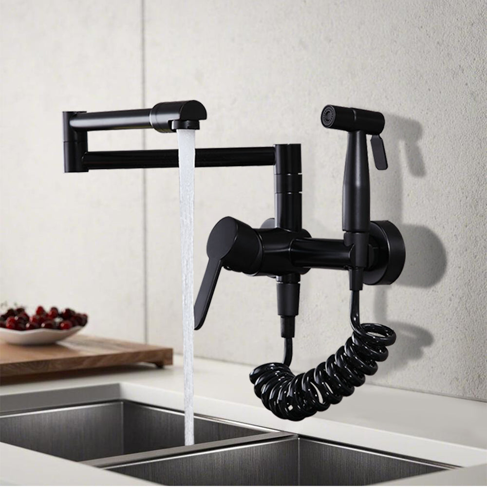

če te skrbi, nepotrebno
pleh kjer ni luknje..
drugače z lahkoto na pult, kot so že povedali
če bi še enkrat delal, bi si naredil stensko varijanto, sicer odvisno od lokacije korita....

Ce nameščaš pipo na mesto, kot je na sliki od nejca, potem so dovolj 3 izvrtine, 1x fi 6 mm za vijak in 2x fi 10 ali 12 za cevi.
Ža vrtanje uporabiš stožčast/stopnicast sveder, da narediš res okroglo luknjo
https://www.interdiskont.si/izdelek/sto...
Za točno mero med izvrtinami narediš šablono iz "abdek" lepilnega traku, nalepis ga na spodnjo stran pipe, s prsti pritisneš, da se vidi odtis lukenj, obrežeš zunanji obris pipe ter nato nalepis to na željeno mesto pipe in vrtas po teh odtisnjenih luknjah.

nejc_nejc - Prvič je grdo za videt pipa sredi stene s ploščicami ali stekleno, drugo pa ti bo povedala vsaka gospodinja, kako prijetno je to čistit.
Delo krepa človeka
Enako prijetno kot na bajni ali tušu. Zgleda pa tudi približno enako, ne vem zakaj ti predsodki.
nejc_nejc ::
Kaj je pa za čistit drugače kot pipa iz pulta ali pleha korita. Tle me ne prepričaš, isto pakiranje.
Kar se pa lepote tiče, vsake oči imajo svojega malarja.
Od kje ti ideja "mus" ploščice ali steklo?

delavec44 - Zato, ker kuhinja ni kopalnica.
Očistiš jo pa enako, z istimi čistili. Ali pač ne?

delavec44 - Vprašaj ženo, ti verjetno še nisi nikoli nič čistil, saj bi sicer vedel, da je štrleče stvari težko očistit.
Pithlit - Ti boš vedela kakšna je razlika čistit nekaj na zidu ali na podlagi, kot je pult ali korito, razloži jim, kaj je lažje.
Delo krepa človeka
Mogoče sta pa vidva nesposobna. Samo ideja pač, če smo že začeli kdo je kaj v življenju naredil. Meni ni nič težko, še najmanj očistiti štrlečo pipo iz zida napram štrleče pipe iz pulta ;)

solatkota sprašujem, naj mi tehnično odgovori, kakšna je razlika pucat pipo, ki štrli iz stene ali iz korita, pulta....
solatko ::
nejc_nejc - Nisi še nikoli videl, da se kapljica pocedi dol, potem, ko je okolica že lepo očiščena?
Delo krepa človeka
nejc_nejc ::
Ja ne vem, ponavadi se začne pucat od zgoraj ter nadaljuje navzdol.
Ce govoriš o kapljici iz pipe same je pa pritrditev le te brezpredmetna.
solatko ::
nejc_nejc - Pipo pri čiščenju težko popolnoma posušiš in pride ven kapljica, ki se pocedi dol, podobno barvi pri pantih, ko pleskaš.
Delo krepa človeka
floyd1 ::
Toliko besed samo za to, da smo ugotovili, da je izbira pipe glede na pritrditev bolj stvar okusa in da tudi na vodo deluje gravitacija?
nejc_nejc ::
Solatko
Ja kapljica, ki lahko celo nastane, pod mešalnim ventilom, ki je v večini primerov enak, pade dol v obeh primerih, iz pipe na steni ali na pultu.
Edino pljusk je zaradi visine vecji, pri upostevaninju 9,80665 m/s2, tako da je kontaminacija za malenkost večja.

če je možnost daj pipo še vedno na steno (to je zakon) je stabilna , ne moti.
Na koritu pa se maje , zaliva po robu, moti pomivanje večje posode, skratka nefukcionalno in neestetsko
