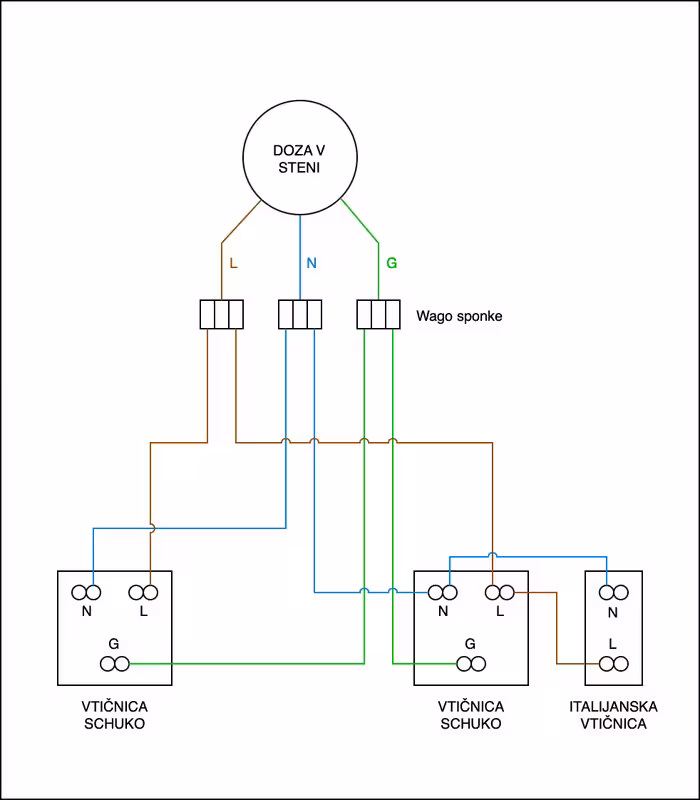

sealcradle je izjavil:
Super, hvala. Ja, povezava samih vtičnic na shemi ni narisana. Vtičnice so TEM Čatež, ideja je vezati takole:
Na sliki je vodnik za ozemljitev zelen (dejansko je rumeno-zelen kot mora biti, samo se ne vidi na sliki).
Ta del na sliki je simpl in je OK. Probleme znaš imeti kjer verižiš naprej, ker temovi sistemi ne marajo več žic v eno "luknjo", v vmesno stikalo pa boš dal dve. Eno do vira in eno do druge vtičnice. Če hočeš biti po najvišjem standardu boš moral ali spojiti žice, ki gredo v vmesno stikalo ali pa imeti še enkrat Wago kleme.

Evo še skica, na kateri se vidi tudi vezava vtičnic. Vmes ni nobene vtičnice oz stikala, doza v steni je samo dovod vodnikov (tisti plastični krogec v steni pod katerim so žice).
- spremenilo: sealcradle ()
sealcradle ::
A vezava kot je narisano je torej OK?
Žice, ki pridejo iz doze so 1.5 mm^2. Zakaj morajo ostale imeti večji presek?

Standard za 16A je 2.5mm. 1.5mm se po standardu varuje z 10A. Ce imas do doze 1.5mm potem bi naceloma morala bit varovqlka 10A in seevda vleces naprej 1.5mm, pazi edino da na tr vticnice ne bos prikljuceval kakih velikih porabnikov.

Vezava je v redu. Predpostavljam, da imaš inštalcijo izvedeno s kablom v cevi v zidu. Torej gre za B2 način namestitve inštalacije. In ker imaš presek 1,5 mm2 je lahko največja jakost varovalke 13 A (če bi imel v ceveh namesto kabla posamezne vodnike, bi bil to B1 način in bi lahko bila jakost varovalke 16 A).
Seveda je na vseh treh vtičnicah možno istočasno priklopiti tri porabnike, katerih skupna moč ne presega 2,9 kW oz. enako moč samo na eni vtičnici.
