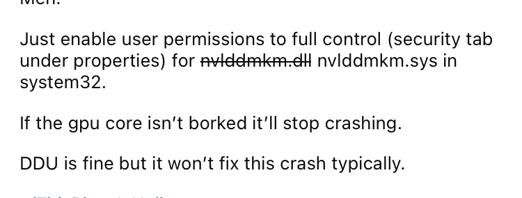

In sem slucajno naletel na take reddit post-sicer je v povezavi z 4090 graficno , ampak je vredno poskusit.
Ko sem to spremenil, do danes nobenega crasha, vse dela tako kot mora:
We are fine without wings.
Uh, kako pa pridem do tega? Nisem ravno tako brihten. Sicer sem našel v System32 nvlddmkm.sys, ki pa ne vem kaj si naj s tem začnem ... Morem spremeniti datoteko v .dll in potem z programom odpreti, da spremenim zahteve ali kako?
Desni klik na datoteko, lastnosti..pa potem imas tam security tab..in naredis tako kot pise
Uspelo. Hvala za pomoč. Javim kako bo ... bom malo testiral ... v primeru, če se spet resetne, je verjetno grafična fuč do ene mere?
"Fuč" je do te mere, da hoče met več štroma, kot ga zmore dostavit napajalnik.
