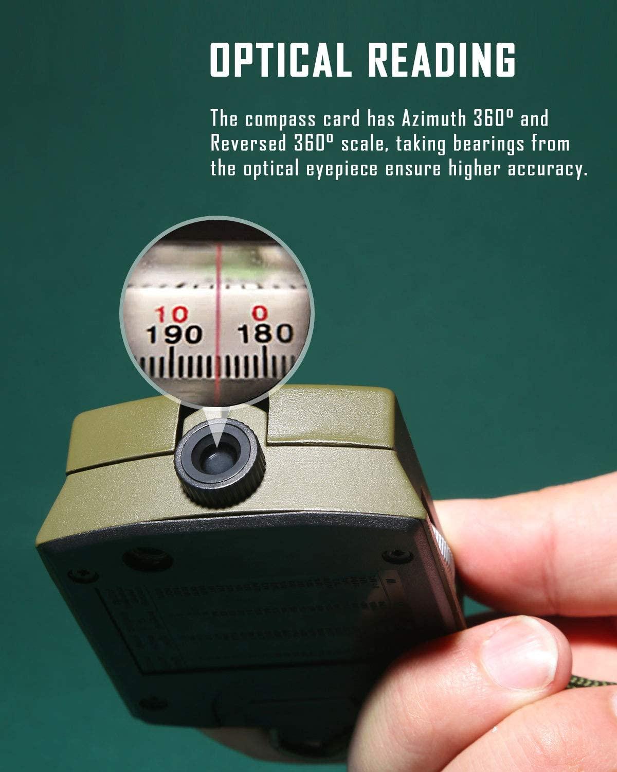

Kompas
Kompas
1
2

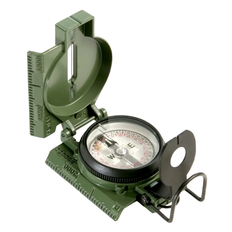

Doslej sem imel samo eno poceni kitajsko kopijo ameriške vojaške busole, zdaj bi pa kupil nekaj resnejšega, pa sem v dilemi, kaj. Izbor sem zožal na tri - original ameriško vojaško (Cammenga), Suunto MB-6 (to je kopija švicarske vojaške busole) ali Suunto MC-2G. Nagibam se k temu tretjemu. Cene vseh treh so podobne.
 Cammenga
Cammenga

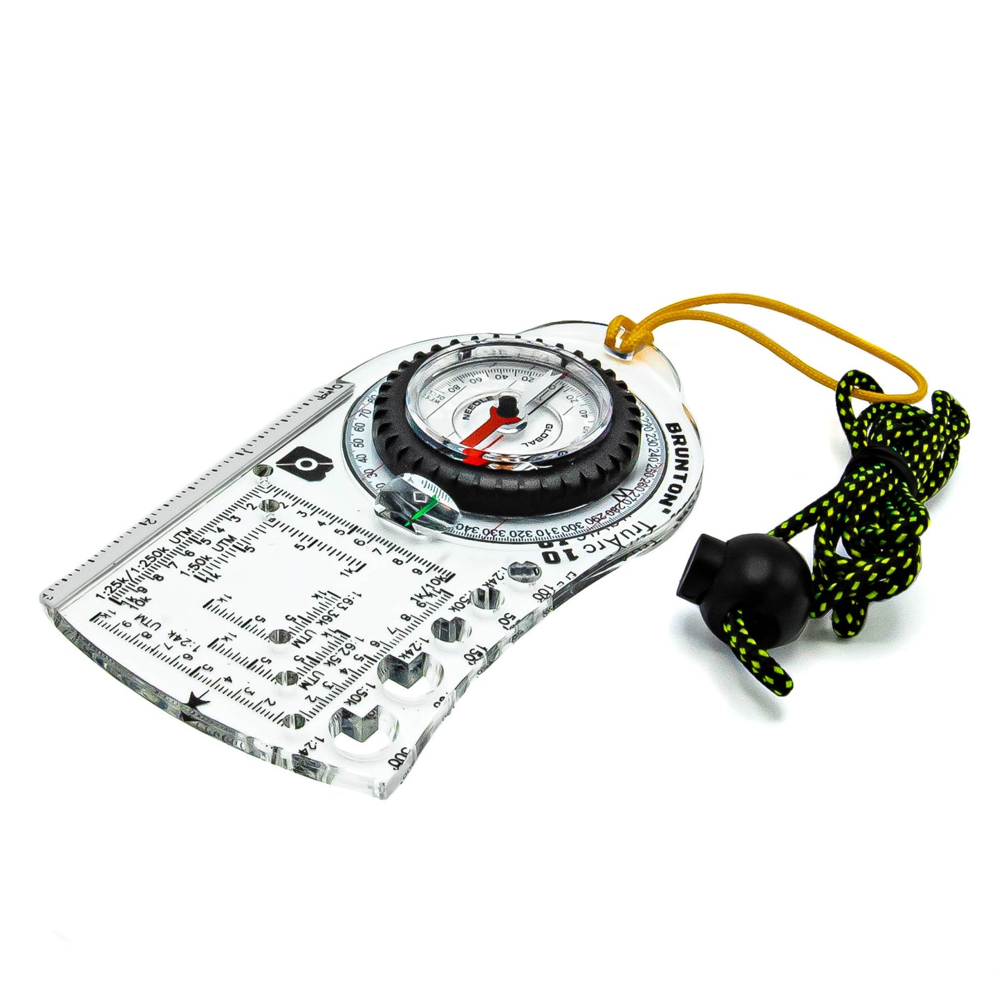

3 opcija.
Če bom kdaj imel viška 500 evrov, si bom pa omislil angleški vojaški kompas - Francis Baker M73.;)

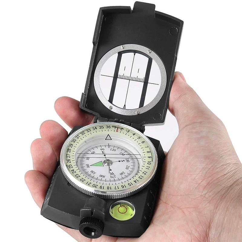

Še iz taborniških dni imam prvega. Problematičen del je žička na pokrovu, ki se sčasoma zaradi zapiranja skrivi.
Ampak verjetno imaš kitajsko kopijo, kot smo jo imeli vsi pri tabornikih.

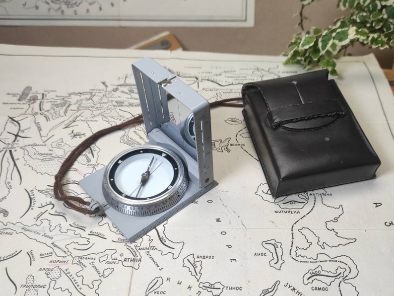

V JLA sem uporabljal M-53, domače izdelave.
 Teleoptik M-53
Teleoptik M-53

Ne vem točno, kaj misliš s tem, da nima igle. Tudi pri originalni ameriški busoli je magnetna igla prilepljena na vetrovnico (limb), ki se torej vrti skupaj z njo. Razlika je v tem, da ima original na zgornjem delu črti, daljšo indeksno in krajšo vrtljivo orientirno (nisem siguren, da se tako reče po slovensko;)). Indeksna črta je fiksna in pod njo odčitaš stopinje (azimut), orientirno pa poravnaš s severom na karti in potem na terenu z magnetno iglo.
Poceni kopije imajo obe črti na istem vrtljivem steklu, torej premikaš obe hkrati. Ko orientirno črto poravnaš s severom, nimaš več indeksne črte na pravem mestu, da bi pod njo lahko natančno odčital stopinje. V praksi to ni neka huda tragedija, je pa hiter način da prepoznaš poceni kitajsko kopijo.

JNA M53 ima običajno premehek limb ki ga res enostavno nehote premakneš po meritvi, hkrati pa se klasična igla (ker je v zraku, ne v olju) trese v 3pm. Je pa tank.
Ameriška (pri nas znana kot "japonska") busola ima sicer iglo v olju, je pa sitna za odčitavanje in težka za kar ponuja.

Po specifikaciji ameriške vojaške busole nimajo olja (ali kake druge tekočine) pač pa magnetno blaženje premikov igle. Morda so kaki kitajski ponaredki kaj drugačni...
Dolga leta je veljalo, da je uporaba tekočin v pehotnih vojaških busolah nezaželena, ker slej ko prej pride do vdora zraka oz. kompletnega izpusta tekočine. Tega tehnološko nihče ni uspel rešiti na zadovoljiv način, zato te rešitve vojske niso uporabljale.

Mi smo imel pa že metre na kolutu in neke dobre busole ki je imela samo kukalo pri strani in merek zgoraj.
Nažalost je to pomenil tudi večje konkurenco in si praktično izpadel če si zajebal že samo pri vrisu skice.

Če je mogoče kdo ob branju te teme ugotovil, da nujno potrebuje nov kompas, imajo na globetrotter.de dva Bruntona s 65% popusta. Cena je za oba enaka, 23 evrov. Na žalost je poštnina pri Globetrotterju oderuških 30 evrov. Tako da se nakup splača le, če kupiš za več kot 100 evrov robe in lahko izkoristiš brezplačno dostavo v Nemčiji ali Avstriji.
 Brunton TruArc 7
Brunton TruArc 7
 Brunton TruArc 10
Brunton TruArc 10
Oba sta "globalna", se pravi delata tudi južno od ekvatorja.
Brunton je znan in cenjen proizvajalec kompasov - made in USA.
https://www.globetrotter.de/brunton-kom...
