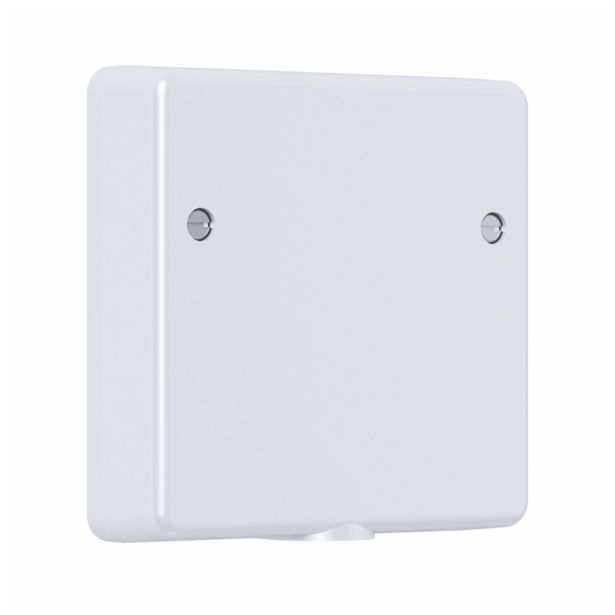

tole je namenjeno za fiksno pritrditev (priklopna doza) ne obstaja vtikač v katerega bi ti lahko dal in privil v eno sponko dve žici s premerom 2,5mm. namesto vtičnice, kupi priključno dozo in naredi pravilno, ali pa še bolje, če pokličeš električarja!!!

tale priklop je mišljen za v priklopno dozo. ne obstaja vtikač v katerega bi lahko normalno priključil v eno sponko dve žici s presekom 2,5mm. nabavi priklopno dozo in naredi kot je treba, ali še bolje, pokliči električarja.

Pokliči električarja.
Ga ne rabim ker vem sam povezat le glede vtikača me zanima če so vsi isti ali se razlikujejo kaj glede obremenitev.
Pojma nimaš. Zato raje upoštevaj dobronamerni nasvet.
