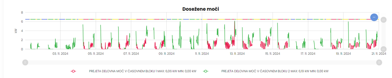

Bizkit45 ::
Mi ni šla v lajšto anomalija na grafu. Ker če izpustim avto, je zame praktično nemogoče dosegati tolikšno moč v bloku 1.
Ko zadevo približaš, je seveda kristalno jasno, zakaj je tam.
V kolikor bodo vztrajali pri tem sistemu, upam da bodo tudi take "drobne" napake avtomatsko odpravljali. Ker denarno niso ravno drobne.
So pa dovolj drobne, da jih tisti uporabniki, ki se s tem aktivno ne ukvarjajo, ne bodo opazili. Jih bodo pa plačali.
Ne razumem kaj si želel povedati s tem postom :)
Si naredil ti špico z avtom ali ne? Ali je napaka?

Ne razumem kaj si želel povedati s tem postom :)Itak da je napaka, saj vidiš, da ena meritev manjka in so, čisto slučajno, vse pripisali prejšnji meritvi.
Kar bi bilo vseeno, če ne bi spodaj pisalo, da dosegam moč v bloku 1 6,06 kW, čeprav ne pridem v bloku 1 niti do 3 kW.
Ok, če bo določitev blokov na podlagi tega, se bom itak pritožil, ampak obstaja masa ljudi, ki se ne bo.
Aha, no ta je pa zelo slaba. Se pravi če eno meritev izpustijo, jo kar akumulirajo k prejšnji, in seveda..špica. noro..
Ja, in če nakladamo dalje, bi bila logika naslednja.
Ena meritev manjka, imamo naslednje stanje, kar pomeni, da lahko količino povprečimo in razdelimo na dve meritve.
Ampak v mojem primeru tudi to ne drži, ker gre za mejno meritev med dvemi bloki.
Iz priložene slike je razvidno, da bi bilo to povprečenje totalno krivično. Ker ob 20-ih sosednja bloka nista nikoli približno enaka.

Tudi jaz najprej nisem razumel. Napaka je seveda, da so iz bloka 1 takoj prešli na blok 2, brez meritve v prvih 15 min v bloku 2.
Ja in imaš prav. Tisti, ki bodo gledali podrobno bodo napako opazili, ne bom rekel, da večina, ampak precej odjemalcev pa teh stvari sploh ne bo opazila ali pa se ne spozna na grafe in bo račun pač plačala. Je pa res, da je konica povprečje moči v 15 minutah in če konica ni prekoračila dogovorjene moči, se omrežnina tako ali tako obračuna od dogovorne moči. Pri omrežnini od prejete energije pa se ta napaka v bistvu ne more pojaviti. Druga zgodba je seveda, če konica prekorači dogovorjeno moč.
Sem pa skoraj prepričan (čaprav skoraj še nikoli ni zajca ujel), da si takšnih napak elektrooperater ne bo privoščil. Vsekakor pa je dobrodošlo, da tisti, ki podrobno spremljamo svojo porabo, napako javimo pristojnemu elektrodistributerju.
Če pa še malo razmišljam (ne glede na moje razmišljanje, je v grafu res napaka), je možno, da je bila konica dosežena že v prvem bloku in khrati v drugem bloku - se pravi zadnjih 15 min prvega bloka in prvih 15 min drugega bloka in je mogoče ravno to botrovalo napaki. Se opravičujem, ker sproti pisanju gledam graf. Mislim, da je napaka v samem grafu, saj so posamezni bloki dogovorjenih moči barvno narobe označeni. Vsak blok se začne in konča ob uri-00 min, v grafu pa prehajajo med mejami.
