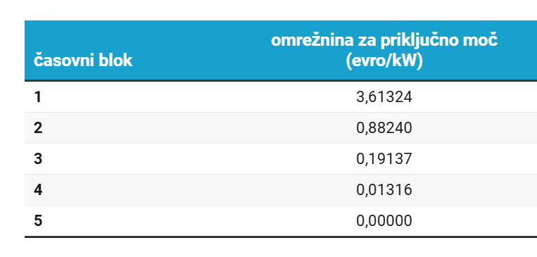

Malcolm_Y ::
Eno konkretno vprašanje, tukaj gotovo veste.
Recimo, da mi je operater naračunal obračunsko moč 6 kW.
Potem eno uro v času najdražje tarife porabim 4 kW.
A bom omrežnino za to uro plačal 4 x 3,61324, ali 6 x 3,61324?
Malo mešaš zadeve.. Strošek omrežnine je sestavljen iz dveh delov: moč in poraba.
Če so ti naračunali vse bloke 6kw, boš plačal omrežnine za moč v štirih zimskih mesecih nekje 36€ z vključenim ddv, preostalih 8 mesecev pa 7€. To je fiksni strošek omrežnine za moč, ki je neodvisen od porabe.
Povrh tega stroška boš pa plačal še dobra 2 centa omrežnine za vsako porabljeno kwh. Za tvoje porabljene 4kwh torej 8 centov omrežnine.
Malcolm_Y ::
Ja, Darwin, malo pozno sem se začel zanimati.
Moti me to, da recimo na Petrolu (link) pišejo "V želji, da bi vsak za uporabo omrežja plačal samo toliko, kolikor ga dejansko uporablja,..."
Torej to ne drži, če je nek strošek fiksen in neodvisen od porabe.
(Kako si naračunal 36 oz. 7 €?)
Ja, to drži..
Predstavljaj si, da imaš avtomobil, s katerim voziš največ 140km/h in posledično tudi plačaš toliko "omrežnine za moč".. Nekdo drug pa včasih pohodi plin do 200km/h in bo plačal toliko več "omrežnine za moč". Vsak plača toliko, koliko največ potrebuje. Spet neka Marija pa vozi največ 100 km/h in bo plačala manj kot ti. In pri tem delu enačbe ni važno, da večina časa voziš 60km/h.. Tu šteje samo tvoja maksimalna "hitrost".
(Kako si naračunal 36 oz. 7 EUR?)
Pa si zračunaj.. To so cene brez DDV.. 1. blok je aktiven samo nov-feb.
Izračun za november, če imaš vse bloke 6kw.
1. blok = 6 x 3.6EUR
2. blok = 6 x 0.88
itd.. in sešteješ vse štiri cifre, plus ddv.
- spremenil: DarwiN ()

Ker sem se lani trikrat peljal s tovornjakom, 362-krat pa z avtom, moram zdaj celo leto plačevati za tovornjak (ok, ali pa če javim, da želim plačevati za avto, s tem da pol orenk penale plačam, če se vendarle peljem s tovornjakom).
BTW, na portalu moj.ece.si iščem pregled lanske porabe s temi slavnimi "špicami", pa ga ne najdem.
Sam fer pa še vedno ni, in to "plačevanje po dejanski porabi" sploh ni res.
Malcolm_Y ::
telexdell ::
Si spregledal oz. zamudil moj edit, telexdell.
Ampak boljša analogija se verjetno navezuje na težo avtomobila, ne na hitrost.. Če imaš težji avtomobil, plačaš več, ker bolj obrabljaš ceste in te morajo biti zasnovane bolj robustno, pasovi morajo bit širši.. Mostovi morajo bit zgrajeni višji in bolj robustni za tovornjake, ipd.. Se pravi, ne glede na hitrost in prevožene kilometre, pač plačaš več, ker imaš težji avtomobil in to prinaša določene stroške za infrastrukturo in vzdrževanje cest.
Nekam rad pozabljaš v primerjavah povedati tisto kar ne pade točno v tvoje izvajanje. A postajaš že senilen ali to delaš namerno?
Pri teži avtomobila smo spet na istem, kot sem zapisal zgoraj. Od neke teže naprej plačuješ več in več, težji kot je avtomobil. Do neke teže pa plačuješ ne glede na to kako težak je avtomobil. Tudi, če letiš z helijevim balonom nad cesto plačaš tisti najmanjši znesek.
A je to pravično za vse?
