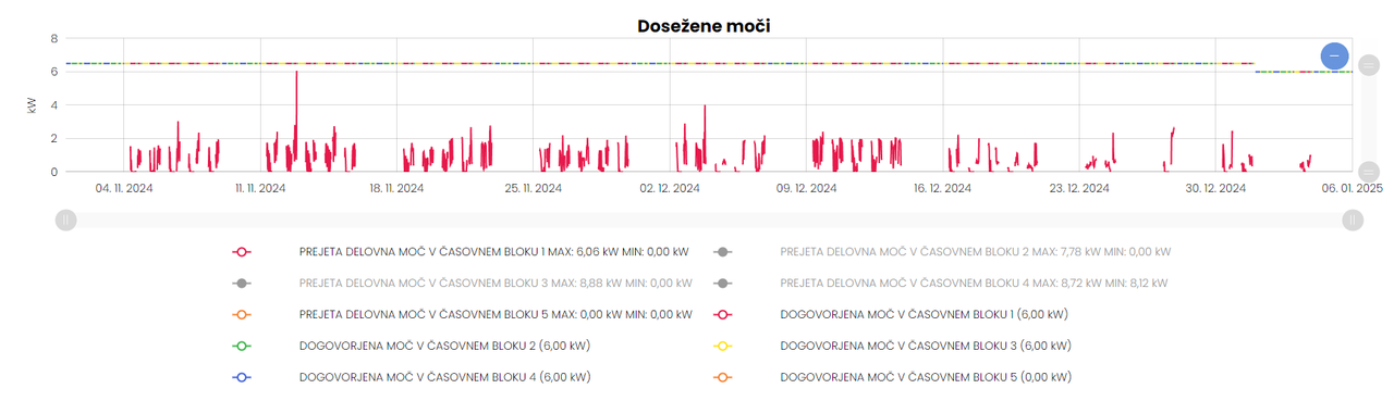

jabe ::

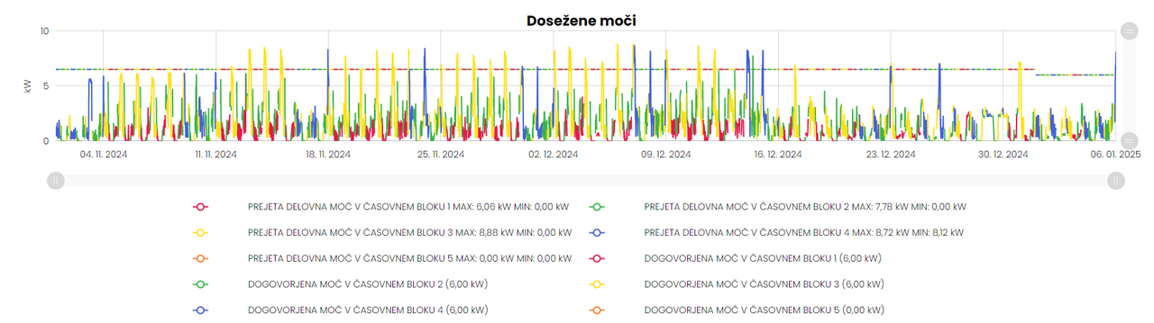

joez7 ::
Tudi če je merjena?
Kaj se potem sploh matramo z optimizacijo?
Zato ker mamo 3x20A in je min 3.8kW. Pa ker mamo preveč časa. :)
Sej realno gledano je 4.6kW res nek minimum, če nimaš baterije. 3.8kW bi bilo načeloma tudi dosegljivo, vendar dosti bolj zoprno. Pri 4,6kW imaš ravno za dva 2000W porabnika plus 600W za razne konstantne majhne porabnike.
Jaz bom verjetno letos še pazil, da v prvem bloku ne presežem, potem pa bom pojaču, ali baterijo nabavil. Odvsno kaj bo računaca pokazala.
- spremenil: Magic1 ()
Če govorimo o enem bloku, najdražjem, ni noben problem "prilagajanje".
Mi se v bistvu ne, ker imamo SE (razen "prilagajanja" bojlerja, ki pa je itak 500 l, tako da ga ne zmanjka zaradi par ur pavze).
Obe špici sta goljufija oz. napaka odčitavanja.
Če pa govorimo o kompletni porabi, vseh blokih, potem je zadeva malo drugačna.
Jaz predvidevam, da bodo kmalu pocenili prvi blok in podražili drugi. Ker bo, kao, bolj pošteno.
Verjetno takoj, ko se prvi umakne iz položnic.
- spremenil: feryz ()
1EUR za eno kilovatno uro ni glih malo. Pa to je blok 2. Konkretno vseka blok 1.
1EUR dražje bi te stalo, če bi imel 1kW višjo priključno moč v bloku 2.

J.McLane ::
hja... izgleda je res bilo velikokrat hkrati zagnanih več stvari - TČ + kak stroj in še talno.... ampak to je že skor neizbežno, če hočeš hkrati kej oprat/skuhat pa še met toplo stanovanje...
El. talno gretje bi lahko prilagajal, da se izklopi ko drugi aparati delajo špice, ampak vzpostavit to logiko je verjetno dražje kot pa če plačuješ višjo priključno moč. Če ti je izziv en hobi projekt bi pa šlo.
GregiB ::
Nam so določili za prve štiri bloke 10,8kW, za petega 11kW...
Poglej na Mojelektro, kakšna si imel 15 minutna povprečja v minulem letu... Mi nismo nikoli šli čez 7kW, razen za 2 uri in pol 18.1. in 22.1., ko je zunanja temperatura padla na -15C in so se v TČ vklopili električni grelci (sem že večkrat napisal, ne me spet kregat)...
LeeV ::
jp, treba bo zgruntat, kaj lahko hkrati dela in kaj ne, da je hkratna moč čim manjša. torej me časa nekaj eksperimentov in sledenja na Moj elektro :)
