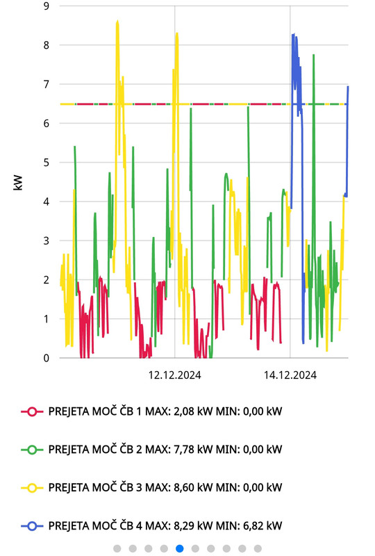

Meni je pa ta nacin vedno bolj vsec. Preprosto ni razlike, lahko pa vseeno spremenim kaksen blok in se prilagodim. Prej te moznosti ni bilo, je bila samo MT in VT. Mnogo premalo za 21. Stoletje, kjer se vse stela.

In pa velikost glavnih varovalk?!
Seveda si lahko spreminjal. Lahko si dal 1x10 glavno varovalko. Sam je bilo 3x25 fajn met, ne?
Ti kat ti opisujes je pa energija in nima veze z omreznino (mogoce posredno).

In kaj če takele prestavljajo v novega uporabnika, in zaračunavajo po dejanski konici. Lahko ali ne?

No, pa sem naredil prekoračitev v bloku 2. , rezda samo v ragu pod 1%.
Je pa zanimivo, bodo to tudi obračunali ali pa dali nek odpustek v višini 5 ali 10%, glede na to da ma števec toleranco 1% in prekoračitve v rangu 100W so zneskovno pod 0.1EUR - se jim jo splača sploh zaračunat? Tle bodo šele meli dela. Verjetno ti jo morajo zaračunat v tekočem mescu - potem se lahko uporabiš isti časovni rok za reklamacijo, kot ti ga oni podajo. Če se ne motim, je rok za reklamcijo do 8 dni po valuti računa. Ma gdo točne podatke?
(za elektro ne najdem, za komunalo - je pa lepo navedeno- rok 8 dni - potem ne upoštevamo reklamacije)
No če prav razumem, majo elektro rešeno odvisno od ponudnika - večinoma je rok 30dni.
- spremenil: joez7 ()
A se zajebavaš ali resno misliš?
Jaz imam preko 100 prekoračitev v novembru, v bloku 2, 3 in 4. In to konkretne prekoračitve, ranga par kW.
Vse skupaj znese 1,3 evra plus ddv.

Pa so ti zaračunali? ali samo prikazali? Hec je v tem, da se nekaj gredo, potem pa je to iztržit bistveno dražje od vloženega truda - na koncu pa tako ali tako stroške plača uporabnik.
Pa ne zamerit - sam razpredam hipotetično. Če te kaj potem doleti, se že nekako znajdeš.

joez7 ::
Informativno 2 leti pri nespremenjeni dogovorjeni moči, seveda
No jaz sem spreminjal navzdol, in posledično padem v plačilo prekoračitev. Mam pa konice pod nadzorm z HA.

Pri nas je šla omrežnina gor za 200%, prej v oktobru je bila dobrih 7€, novembra 21€ pa smo porabili za cca 4€ manj elektrike pa je bila zaradi tega položnica višja za dobrih 10€.
Ah, daj no iz katerega kamna si pa ti prilezel. Glej letni strošek in je zadeva rešena. Tudi oktobra si plačal manj kot mesec prej po starem sistemu.
