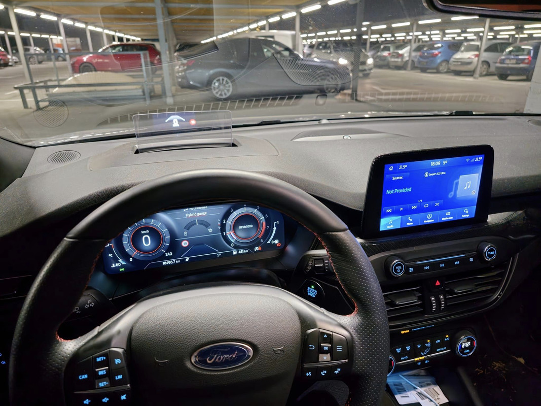

hehe torej treba kupovat avte z digitalci :P Jaz itak sm vzel digitalec na novemu, ker brez digitalca je kot da voziš avto iz leta 1970, pa obvezno še heads up display, isto, če ga nimaš kot da voziš avto iz leta 1940
headup display so imeli serijsko nekateri avtomobili že leta 1993, ti si pa šele sedaj to spoznal? Verjetno voziš še avto z ročnim menjalnikom, ker noben avtomatski ne šalta hitreje kot pravi moški.

Tech909 ::
WizzardOfOZ je izjavil:
headup display so imeli serijsko nekateri avtomobili že leta 1993, ti si pa šele sedaj to spoznal? Verjetno voziš še avto z ročnim menjalnikom, ker noben avtomatski ne šalta hitreje kot pravi moški.![]()
