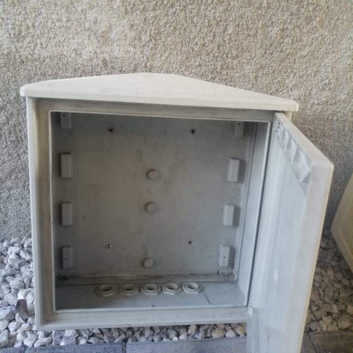

Na drugi lokaciji imam zunanjo elektro omarico cca 45x45x25cm
V njej je elektronika.
Iščem en grelec ki bi vsaj malo ogreval notranjost preko termostata.
Nisem naklonjen na izdelke z ventilatorjem, zato iščem nekaj ki bi po malem skozi delalo.
Brez pametne elektronike, raje imam preprost termostat.
Ne vem ali je 15W zadosti, 30W ? 45W ...100 se mi zdi preveč.
Nebi rad stopil plastične omarice (glede na to da grelec dela na full in ga termostat izklaplja)
Raje bi manj močan grelec pa da dela dlje časa.

Glede na dimenzijo omarice bi bilo povsem dovolj 15 ali 30 W in termostat. Seveda pa grelec montiraš tako, da se ne dotika sten omarice. Nisi pa povedal ali gre za prostostoječo ali vgradno omarico.

Ja..... to ni toliko bistvo, bolj me zanima da grelec ni preveč vroč - bo bo v omarici SLUČAJNO se premenilo in se dotikalo grelca (vem da ga moram montirati na steno) Zato sprašujem ali je 15W zadosti, 3OW.
Nebi rad da dela tako: zelo vroče in se vklaplja in izklaplja
ampak malo greje in dela dlje časa in ga nato termostat izklopi
mirator ::
Pomembno je tudi, da grelec montiraš čim nižje in omogočiš pretok zraka (luknjice, ki jih zaščitiš pred vdorom dežnih kapljic, zgoraj in spodaj).

Nadometna, zunanja, ni pod streho.
Ni pomembno kaj je v omarici, rad bi samo da se malo greje, da ni toliko vlage notri.
Tisto kar je zdaj notri premalo greje.
Grelce se vgrajuje v omarice, kjer so ponvadi kontaktorji ipd. V večini pa grelcev ni potrebno vgrajevati. Če te skrbi kondenz, narediš luknjice na spodnji strani, ker predvidevam da te skrbi, da bo šla voda skozi uvodnice.
