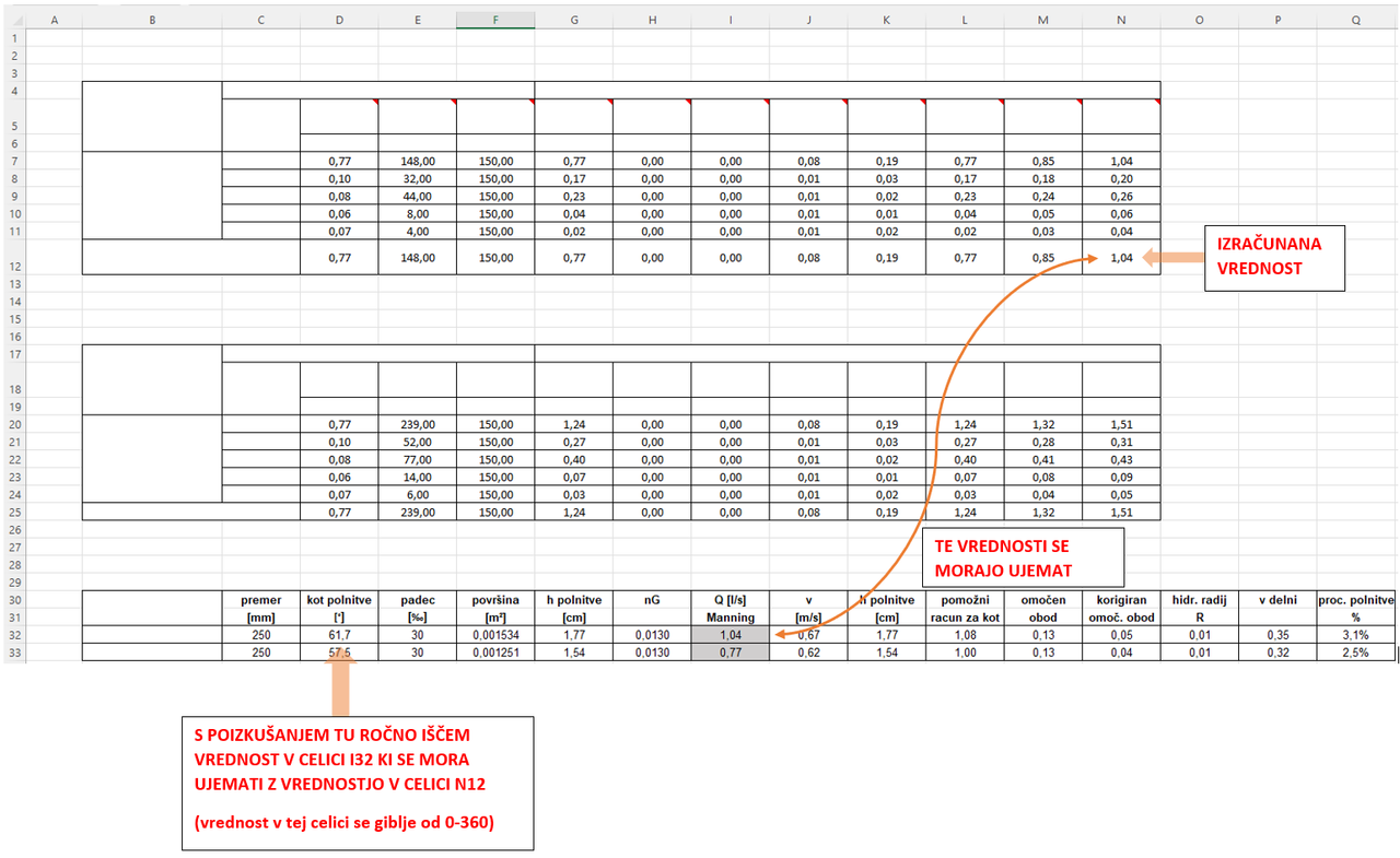

V excelu bi rad izvedel neko IF funkcijo (če se da z njo sploh to izvest seveda) skratka imam dve tabeli in sicer:
- v tabeli 1: v celici N12 imam izračunano vrednost pretoka vode 1,04 l/s (enota v katerih je vrednost je popolnoma nepomembna)
- v tabeli 2: sedaj analogno s pomočjo poizkušanja v celici D32 (Vrednost poizkušanja se pa giblje od 0 - 360) želim dobiti v celici I32 enako vrednost kot v prvi tabeli v celici A1 na 2 decimalki natančno.
Torej kako bi če je seveda sploh izvedljivo izvedel operacijo, da excel nekako sam poišče v celici D32 to vrednost npr. na 2 decimalke natančno v odvisnosti od vrednosti iz prve tabele, da ne rabim sam poizkušat?

Vanadium ::
@argonavt: v formuli D32 ni formula ampak sam vpisuješ vrednost in s poizkušanjem se potem približuješ enaki vrednosti ki je izračunana v prvi tabeli. Gre se pa za v prvi tabeli izračun količine odpadne vode ki jo povzroča določeno število prebivalcev v tem primeru 1,04 l/s (vrednost N12) v drugi tabeli je pa enačba po Manningu za cevi z delno ponitvijo kjer se na taki način išče višino polnitve in hitrost vode v cevi (se uporablja pri kanalizacijah). Načeloma bi šlo to s solverjem samo sem upal če je opcija, da se nekako v excelu narediti if zanko pač dviguj ali spuščaj npr. vrednost v D32 za korak npr 0.01 ali 0,005 dokler se ne približaš vrednosti v N12 na dve decimalki točno. Nebi rad nekih zunanjih pluginov uporabljal ampak da deluje vse notri na principu vnešene formule v excelu in da je približno trotl zihr :D

Mogoče jaz kaj ne razumem, ampak v I32 mora biti formula, ki je odvisna od D32.
Zakaj v I32 ne napišeš =N12, formulo pa preoblikuješ in vstaviš v D32?
Vanadium ::
Vanadium ::
Bom pa še podal eno vprašanje ali obstaja kje na internetu aplikacija da vneseš notri enačbo in ti sam obrne če iščeš določeni člen? Neki kot npr wolfram alpha, ki ti reši zadeve...
- spremenilo: Vanadium ()
reeves ::
Evo tuki so formule pa obrni jih če se ti jih da, znan je pa premer, padec in Q. Ostalo so pa potem neznanke![]()
Glede na tabelo si že vse sam izračunal. Treba je obrniti formulo v Excelu.
Katero formulo imaš zapisano v Excelu v celici I32?
Ko v D32 ročno spreminjaš vrednosti, se ti v I32 spreminjajo same od sebe. In to počneš dokler se ti vrednost v I32 ne ujema z N12, če jaz prav razumem.
To pomeni, da v celici I32 MORA biti neka formula oz. pogoj, ki je odvisen od vrednosti v D32.
Katera je ta formula oz. pogoj?

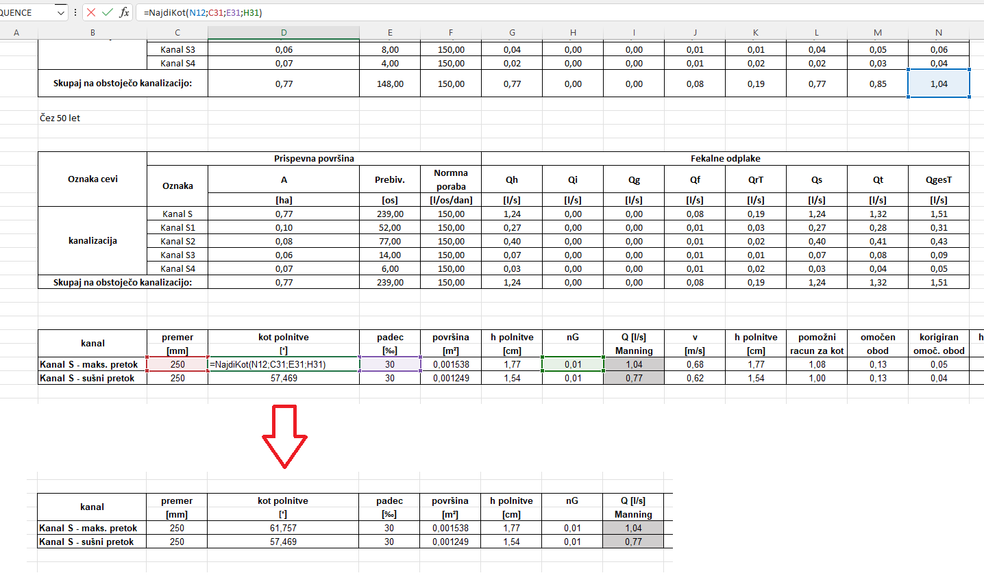

Kot sem že omenil, formule se pač žal ne da eksplicitno obrniti.
Če ne maraš vgrajenega Reševalnika, si lahko napišeš svoj numerični reševalnik v VBA, ki bo tvojo rešitev poiskal numerično z bisekcijo. Primer:
Funkcijo nato pokličeš v zvezku kot =NajdiKot(Q, D, I, ng)

No, tole pa je konkretna in elegantna rešitev. Jaz sem sicer predlagal tangentno metodo s katero rešujem podobne probleme.
Vanadium ::
Pa tole potem deluje tut pri kopiranju tabele na druge računalnike? Je ta VBA potem fizično v xslx datoteki kot del tabele?
kljuka13 ::
Da. Datoteko je treba shraniti kot Excelovo datoteko z makri (.xlsm) in potem deluje tudi na drugem računalniku.

reeves ::
Kot so že ostali ugotovili, se formule ne da kar tako obrniti.
Osebno bi uporabil VBA, samo ne bi nič kaj kompliciral:
Sub test1()
Range("I31").GoalSeek Goal:=Range("N12"), ChangingCell:=Range("D31")
End Sub
