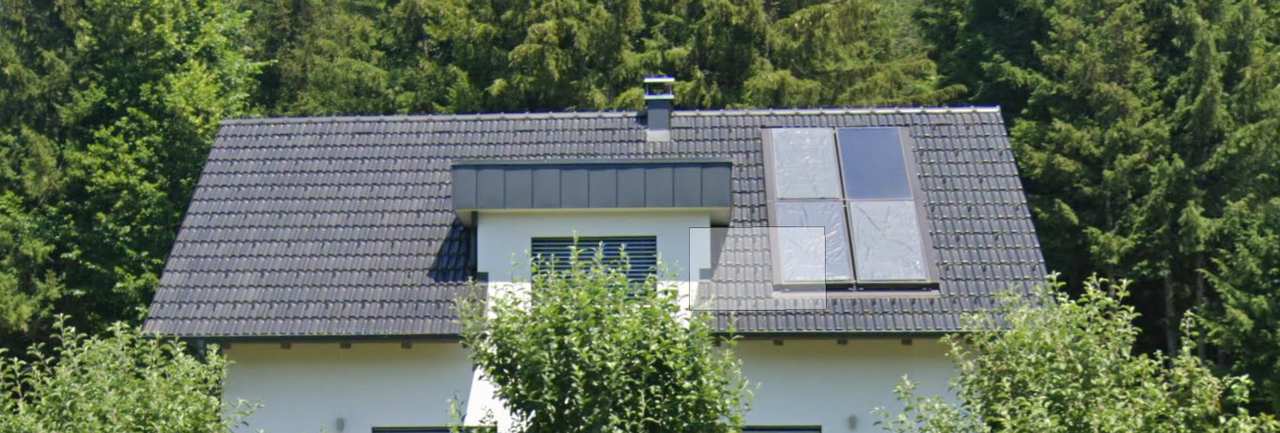

Eden izmed argumentov, zakaj ne kolektorji. Sem si sposodil z gugl mapsa.
Investicija v SE za ogrevanje sanitarne vode je celo veliko manjša kot v solarne kolektorje. Laufa pa bolje.
Zakaj bi torej dajal kolektorje?
