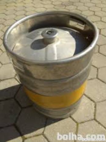

Zdravo,
morem prebarvat en plehnat sodček (podoben kot od npr laškota). Gor ima nekaj malega potiska, logo, vsebina ipd.
A ima kdo izkušnje s tem? Oziroma ali mi je nujno vse skupaj prešmirglat in odstranit potisk ali bo dovolj razmastit, temeljno barvo in potem barva?
Važno je da se barva ne bo luščila v lističih dol, če se podrgne pa se naredi samo praska ni panike.

Pirovski so ALU, tale moj deluje pleh (precej tanek in dost močen), ne zgleda pocinkan, mogoče da je polakiran. Je pa osnova posoda oziroma "sodček" za kavna zrna (gostinska varjanta, cca 5kg)

Speskaj jih, bo zmatiralo, pol pa direkt barva gor.

No, precej velke piksne, 25fi*40 cca. Zna pa bit da so tud ALU, bom pogledal, zih majo kaj napisan.
Peskal pa ne bi ravno, tolk dobr (in drago) pa spet ne rab bit narjen.

Za aluminij/cinkano pločenivo v najbližji mavrici zagrabi tole:
https://www.mavrica.si/temelji-in-predl...
Za pokrivno pa neko kompatibilno barvo, nisem prepričan če je navadna akrilna ok. To bojo že vedeli v mavrici. Potisk pa prej spravi mehansko dol če lahko.

Če misliš barvat je predpriprava površin bistvo.
Če imaš to sam na hitro za špricnit na grobo prebrusi in prebarvaj. Ne na fino brusit. Dost robo naj bo da se barva oprime čim večje površine. Primerja ne rabiš za eno tako bedarijo.
Žični kolut na fleksarco pa lepo prežuli naokoli. Na hitro očisti in špricni na prostem. Sam prosm ne znanosti delat po nepotrebnem ker ni vredno časa, sredstev, denarja. Če bi hotel to po vseh pravilih narest te delo z materialom pride dražje kot nov POLN sodček.

No sej to da, "ni vredno sredstev" sem imel v mislih, ok, skenslam primer pa zbrusim in ene dve plasti hitro špricnem in bi moglo bit ok.
Not pa purpen da mi kdo ne spešta piksne
