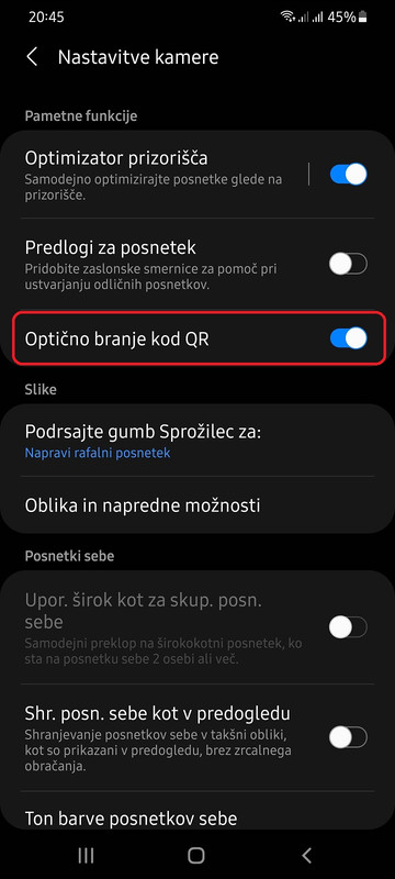

camera/settings/intelligent settings
No, priznam, za tole sem pa prvič v življenju slišal oz. prebral. 2x. Ker prvič nisem verjel svojim očem.
Ne poznam nikogar, ki bi vedel za to nastavitev.
Pa dela vsem, ki jih poznam.

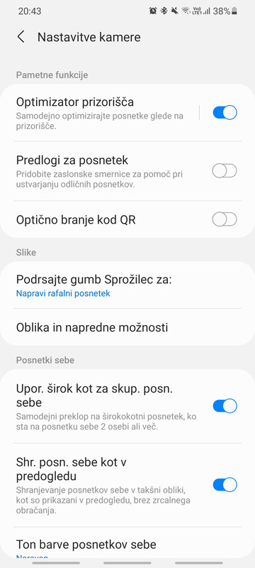

Evo moje nastavitve. S21 Ultra. Bere vse qr kode.

To da imaš to vklopljeno še ne pomeni, da ti bere kode. Kot vidiš imava različne nastavitve pa obema bere kode

To da imaš to vklopljeno še ne pomeni, da ti bere kode. Kot vidiš imava različne nastavitve pa obema bere kode![]()
vidiš, ti maš celo izklopljeno pa celo bere. Jaz sem pa vse možno probal in vrag defekten noče brat. In to aparat za 1400€!

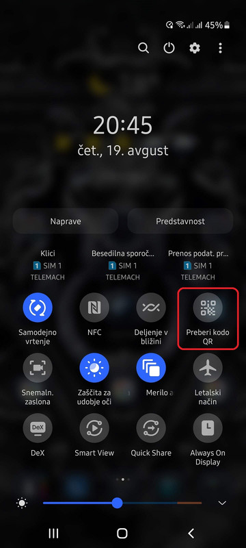

Mislim da Optično branje kod v nastavitvah pomeni, da avtomatsko bere kode, ki prižgeš fotoaparat in jo vidi. Brez aplikacij.

Upam ne probavas kje skenirati kode v aplikaciji za fotografiranje, ki tega seveda ne bo prebavila. Moras seveda v aplikaciji od banke to funkcijo uporabiti.
