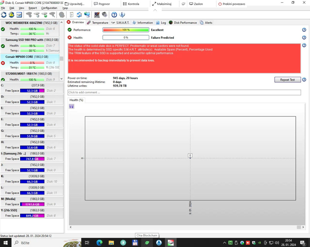

KTr1sk ::
Če je boljše, da gre database na SSD potem bom tako C disk zamenjal z večjim SSDjem in ne rabim premikat wallet database.
Mogoče je "varno" na ta Corsair imeti Windowse naložene in Chio, disk normalno zapisuje/bere, samo ta program kaže to napako
