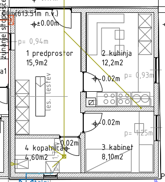

holabaluza ::
Zunanje in sredinska po vertikali... Na pamet seveda, je treba videti v živo...
nejcek74 ::
ja, jaz bi tud rekel tako.
- a to je neka predelana enodružinska hiša? In ta enota naj bi bila kaj? Dve spalnici brez kuhinje in kopalnice z dnevnim prostorom?
- kdo je naredil tak razpored? preko spalnice v kvazi dnevno sobo? Zakaj ni ravno obratno?
- zanimive razlike v višini tlakov

holabaluza ::
Lol :) sicer pise gor, tam v tamali je WC, je pa to sam prvo nadstropje, manjka pa pritlicje in mansarda. Gledam, kaksne so opcije za obnovo in razpored prostorov.
UganiKdo ::
ja, glede na informacije je velika verjetnost da je nosilna srednja vertikala. Za 100 ti bo lahko pa samo stati potrdil, oziroma bi rabil gradbeno.

borut_p ::
Glavna lega pa verjetno lezi se tam v sredini na dimniku. Klasicni tlorisi.
Obod in sredinska vertikala
floyd1 ::
Hudo stara hiša, povojna?
Zunanje in vertikalna stena na tem načrtu. Najverjetneje.
Sicer pa lahko dandanes skoraj vsako steno eliminiraš. Dovolj močna železobetonska vertika (stebri) in preklada iz pravilno dimenzioniranih H profilov + beton reši vse. Seveda pa to potem ni tako potresno varno, kot kaka novogradnja.
l0g1t3ch ::
To je ravno preden so sprejeli strožje zahteve glede protipotresne gradnje.
99% hiš v teh časih je gajenih tako da so nosilne stene zunanje in pa sredinska vertikala, ki deli hišo na dve polovici in čez leži plata oz. pogosta je bila tudi monta plošča.
floyd1 ::
Tam iz 50 do 65-h let prejšnjega stoletja poznam nekaj gradenj, kjer se je šlo le iz sobe v sobo in ni bilo hodnika. Kar nekaj kolegov je imelo take sobe. Da bi pa kdo na tak način zidal še l. 80? Nisem sicer nek hud poznavalec, a to je verjetno bilo mišljeno bolj za vikend.
nejcek74 ::
ne, misli sem sobo 8.1 m2, ki ni dovolj velika za uporabo kot soba. Kabinet = premajhno za sobo
- še to, slovensko samograditeljtvo je sicer lep način za zagotavljanje strehe nad glavo, vendar je zaradi škrtarjenja in uporabe "kmečke pameti" ogromno napak v sami gradnji: napačno uporabljena armatura bi znala v tvojem primeru otežit prenovo v primeru rušenja sten. Pa ne me narobe razumet, prenova te hiše v bivalno* je smiselna edino če lahko rušiš stene.
*recimo za vikend je precej lažje sprejet kompromise
- spalnica je fajn da ima 14 m2 (razen če imaš ločeno garderobo)
- otroška soba 12m2, ampak nikakor pod 10m2
- kopalnica naj bo polg splanic, WC pa v pritličju
- kabinet = delovna soba ali pa soba za goste, ne pa za stalno bivanje
A stopnice v zgornje nadstropje so zunanje? Ne zgleda kot a bi bile del objekta?
Kaj bo namen tega objekta?
Stena ki loci wc, ostalo nimas kaj podirat.

nejcek74 ::
IL_DIAVOLO je izjavil:
odlična utemeljitev, predvidevam da na podlagi ZKP-ja. Ta je bolj za kolobarit poljščine pa bike v vole spreminjat.
Če sta to dve plošči dvostransko obešena, potem je važna samo srednja stena v smeri S-J, ki se jo lahko nadomesti s preklado, kot je zgoraj nekdo omenil. Noben ne gre delat tako malih polj, da bi bila nad vsako sobo ločena plošča. Edino kar rabi podporo je slemenska lega, za kar pa je dovolj da se pusti slop ob dimniku, kar tudi lepo skrajša nosilce, da se ne matra z neko hudo višino.
Cange ::
Opcija je še vešalo za slemesko lego, s tem dobiš svobodo v pritličju in fiksno prečno steno v mansardi. Majhna možnost da se vse izide, za preverbo takega posega boš moral pripeljat poznavalca na objekt.
trancer01 ::
Slabo gledate tloris, iz katerega je lepo vidno, da je "stopnišče" v bistvu lesena lestev iz predprostora v pritličju, v katerem bi dejansko morala biti dnevna soba.
TheBlueOne ::
Ce prav vidim je zadeva tako majhna, da morda niti nima nosilnih sten. Drugace skoraj sigurno zadostuje tista debelejsa vmesna stena.
Bos pa vseeno moral vprasati kaksnega statika.
nejcek74 ::
imas prav, sem se prevec koncentriral na zunanje stopnisce. Zdaj dobi "predsoba" v nadstropju cisto novo dimenzijo. Ok, zdaj vsaj vem, da tole je vikend.

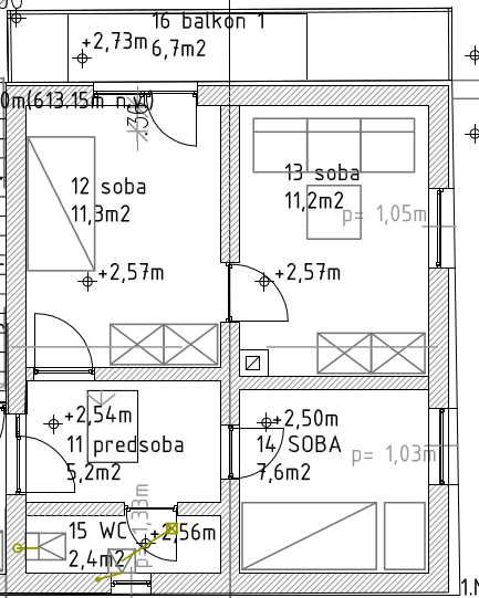

xrotek ::
Obnavljam temo ?
Imam načrte hiše zgrajene v letu 1994. Na sliki označen balkon bi rad ukinil in dnevno sobo poširil na ta balkon.
Ali je lahko iz slike razvidno katera je nosilna stena in kaj lahko rušim in prestavljam? Mi lahko kdo pomaga?
https://postimg.cc/gallery/nc9m22T

Mislim, da ne, ker je zelo verjetno tista stena med dnevno in balkonom nosilna + imaš ostrešje tam naslonjeno.
Za kaj več pa potrebuješ kakšnega statika, ki to še v naravi pogleda.
Pozabi na širitev dnevne na balkon. Zunanje stene pač ne greš rušit... Raje odbij balkon, ker deluje kot hladilno rebro za bajto...
nejcek74 ::
1. za tocen odgovor rabis statika in mozno tudi sondiranje
2. predvidevam da, vse zunanje in vertikalne(na nacrtu) stene so nosilne, horizontalne (na nacrtu), se pravi med spalno sobo in sobo ter kuhinjo in dnevno sobo pa verjetno ne
3. širitev dnevne sobe na balkon, hm, heh:):
- toplotna izolacija balkonske plosce?
- vzpostavitev kontinuiranega fasadnega ovoja?*
- v primeru večanje obsotjece balkonske fasadne odprtin rabis nove preklade?
- potencialen problem v visinski razliki plosce in balkona
4. mozne resitve obstajajo, ampak malo vlozi v nacrtovanje, dobi si gradbenika / arhitekta da ti naskicira
*v resnici ti ne razmišljaš o razširitvi dnevne sobe na balkon, to ne obstaja, ti razmišljaš o prizidku.
